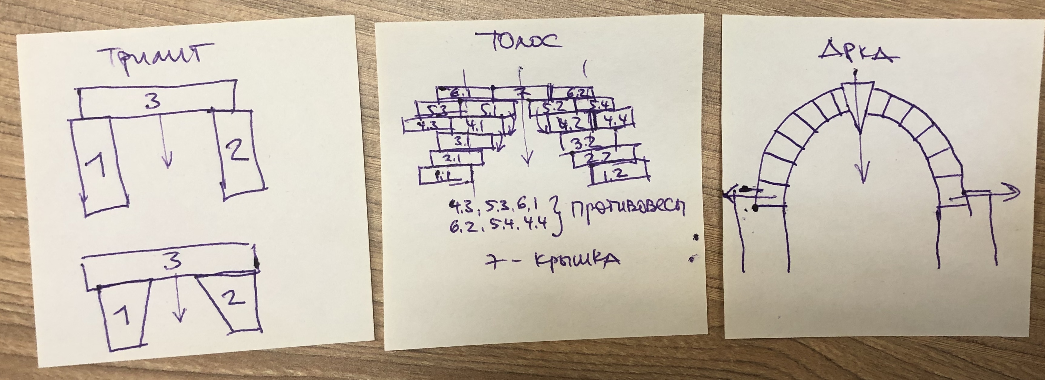

    зависит от размера последней трапеции
    поэтому часто в курганах ставят подпор по центру под последнее верхнее перекрытие
    а так-то дважды два, да

    Не обижайся:hi:просто с арками и куполами те надо либо подтянуть подготовку или вообще забить на них, оно те надо вообще?

    Центральную колонну в такой конструкции ставят если пролёт большой, а противовесов не хватает; если отверстие большое, и масса крышки больше, чем масса противовесов предыдущего ряда; если предполагается, что сверху будет приложена нагрузка по центру.
    Если снять крышку и колонну, то со стенками толоса на твоём фото ничего не произойдет. Он просто будет стоять с отвертием в потолке. Если начать разбирать левую стену, то правая будет стоять - они держатся не за счет распора, а за счет противовесов каждого слоя камней.
    Если бы это была купольная конструкция, то колонна бы не требовалась, но при удалении центрального камня из купола он бы начал разрушаться весь.

    вооот. то есть пролет может быть разным, дэа?
    а почему?
    а потому что)
    Если снять, то конечно это будет стоять
    есть даже пример такого стояния)- Пантеон, хотя там принцип другой
    здесь стоять будет по законам механики и физики трилита, а не купола
    это не опора) это подпорка и стоять будет только без нагрузки и давления сверху
    а если бы это была купольная конструкция, то колонна бы не требовалась)))
    совершенно справедливо
    там "секрет" в том, что центр тяжести каждого верхнего кирпича не выходит за периметр нижнего, на который опирается, то есть нагрузка распределяется только в одном направлении - вниз, а не вниз-в сторону как в арке
    по этому принципу его относят к трилиту, а не к арке
    хоть в разрезе это может казаться аркой

    вот толос - реликвия
    какая же он свод-арка?
    то есть с виду он может и свод)))
    так и задумано в принципе)

    Ты понимаешь, что трилит - это ТРИ КАМНЯ? Две монолитные ножки и одна плита сверху?
    То, что ложная арка при схождении её опор напоминает тебе ножки трилита не делает её трилитом.
    То, что тебе кажется, что распределение веса в ложной арке связано с размером верхней крышки, не делает эту конструкцию трилитом.
    Расширяющиеся кверху колонны, стыкующаяся в верхней части друг с другом, не становятся аркой, а остаются стойками, на которые можно положить плиту или балку, доходящую до осей этих стоек/колонн, т.е. могут быть элементом стоечно-балочной конструкции, но не трилитом. Если в описанной конструкции положить на эти колонны балку не доходящую до осей стоек, или выходящую за периметр основания стойки, то без противовесов (поперечной балке) на вершинах стоек конструкция разрушится...

    ты троллишь что ли?)))
    где противоречие с тем что я пишу? стоечно-балочная конструкция? прекрасно!
    но не арка же
    мне пофиг как она называется
    стоечно-балочную могут знать только специалисты)))
    мне не напоминает она "ножки трилита"
    мне не кажется что распределение веса или давления связано с размером перекрытия)Распределение идет только в одном направлении - вниз
