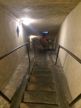

    хочешь конфетку? картинку? ща пороюсь
    не, не нашла с кладкой
    вот тут лестница лежит на крыше нижнего купола, который и работает опорой
    ты теперь знаешь больше чем любой венс
