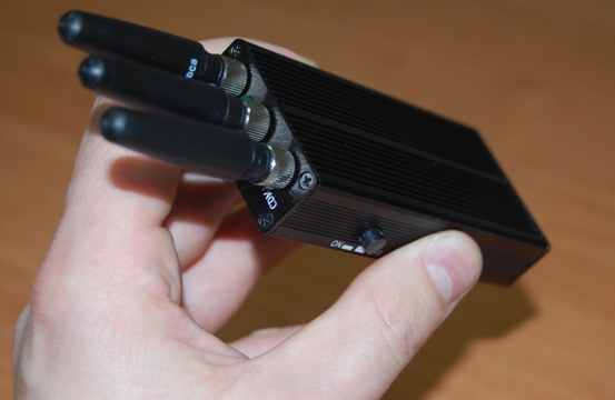

    "Сигналка с GSM" глушится вот таким девайсом за $150 :

    о включении такого девайся рядом с машиной владелец оповещется через услугу контроля канала связи

    Это при условии наличия контроля канала связи через сервер, а если такого нет, то оповещения не будет.

    "Услуга контроля канала связи" говорит вовсе не о том, что рядом с машиной включили глушилку, а о том, что тупо нет EDGE/3G канала. А о причинах этого каждый может рассуждать самостоятельно - их может быть миллион.

    Бороться с глушилкой ... Контроль канала связи не борется, а только оповещает о наличии помехи.

    Не путайте "сигнал GSM" и "интернет EDGE/3G" - он как раз может пропадать беспричинно, часто и надолго.
