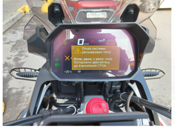

    При езде на 1ой и 2ой передаче на холостых мот начинает дёргаться, ощущение что кто то сзади пинка поддаёт . Рывки пропадают если нажать немного на сцепление или увеличить газ .
    Если остановиться и заглушить двигатель то мот больше не заводится . Нужно полностью отключить питание и заново включить . Ошибка пропадает и мот без проблем заводится

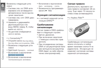

    В забугорных форумах нашел вот это :
    https://www.advrider.com/f/threads/traction-control-error-on-new-tft-display.1266501/
    пишут что диллер датчик наклона скинул, и все прошло ! только вопрос где искать его ) потому что то что я нахожу это датчик который отвечает за сигнализацию . в мануале больше ничего не находил . Спросил у своего диллера - говорит привози) У приятелей была такая же беда, но выскакивало всего 2а раза и он забил на это ! у меня куда чаще

  16. BP4373
    BP4373 Новичок
    10 окт 2022
    1
    Как решилась проблема? Тож самое, дергается, но сообщение редко выскакивает, если резко бросить сцепление только.

    Это срабатывает трекшен. Со сцеплением он связан в связи с тем, что на сцеплении он позволяет подтравливать газом (например, чтобы не увязнуть в песке).
    Когда возникает такая ситуация? У меня такая фигня была, когда спускало одно из колёс: когда спущенные колёса проминаются, радиус уменьшается, и они делают больше оборотов, чем не спущенные. Соответственно, мотоцикл думает, что что-то не так. И, либо надо АБС включать, в случает торможения, либо надо трекшен включать, в случае с открытием газа.
    Что там в инструкции к сигналке, не интересно. А вот, если АБС и трекшен у вас чувствителен к углу наклона, вполне возможно, его тоже могли как-то откалибровать на сервисе. Но к сигналке не имеет отношения, у неё свой датчик, вне зависимости от комплектации.
