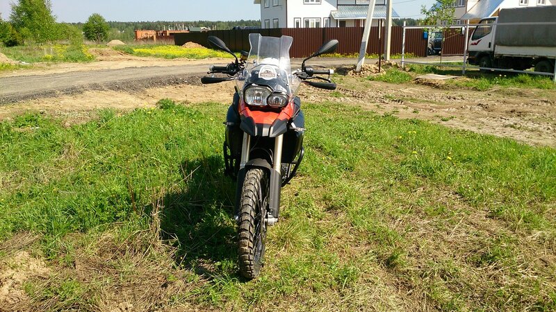

    По прошествии времени поделюсь опытом.
    Сначала ездил с туринговым стеклом от БМВ. Как по мне - оно говно. В дебаты вступать не буду.
    Потом я поставил на него спойлер от туратека. Стало чуть лучше, чем без него, но всё равно плохо.
    Потом я поставил на него спойлер от вундерлих и настроил угол почти вертикальный. Стало намного лучше. Качество ветрозащиты стало приближаться к Suzuki V-Strom в стоке ;)
    А потом я поставил Vario Touring Windscreen от Wunderlich, вот такое:
    1. Vario Touring Windscreen
    и теперь я ловлю кайф. Я могу выдвинуть его на максимальную высоту и ездить в кепочке как на голде (но мне это нафиг не надо), могу опустить его максимально вниз и поехать эндурить - не мешает. А могу поднять на среднюю высоту, смотреть поверх него и ехать с поднятым визором на скорости до 120 кмч. Вот это правда приятно. В общем, советую.
