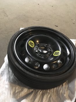

    Сделал на досуге "надувашку" на F25... По диаметру ближе к родным колесам, чем штатные докатки F25. На F10 Xdrive тож пойдет. Транспортный размер 52,5х52,5х20см. Ежели кому надо - обращайтесь.

    не подскажите в нишу подполья багажника F25 она влезет?
  25. CheSmily
    CheSmily Завсегдатай
    5 ноя 2013
    316
    А вот этого пока не знаю, но габариты я привожу - для возможности оценки. Вот на мини R60-61 делал под размер ниши четко, а эту пока в F25 еще не было случая примерить

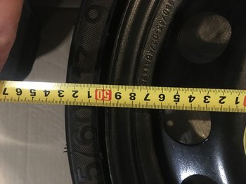

    какая там резина стоит, на фотке плохо видно. когда накачаешь такую докатку, внешний диаметр сколько см?
  27. CheSmily
    5 ноя 2013
    316
    205/60-17 - 678

    так штатное колесо имеет внешний диаметр 702 мм, а в Вашем варианте только 678 мм получается? разница в 24 мм не загубит раздатку?

    как 67.8см получилось?

    Сергей BMW X3 сказал(а):
    Так штатное колесо имеет внешний диаметр 702 мм, а в Вашем варианте только 678 мм получается? разница в 24 мм не загубит раздатку?
    badangel сказал(а):
    как 67,8см получилось?
    Ну оно все равно больше штатных докаток (673мм и 675мм) и всего на 2мм недотягивает до 3% допуска. И что значит "как получилось?" 20,5х0,6х2+17х2,54= 67,8 Ну это если шинный калькулятор лень открыть.
