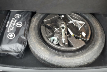

  26. Vitalii1968
    Vitalii1968 Новичок
    2 мар 2019
    7
    Ставропольский край
    Я докатку заказал в Питере у Вадима тел +7 962 967 719 22 так как я колёса поставил большего размера 225/55R18 то и докатку мы подобрали под новый диаметр-145/80R18.
    Вадима я нашёл на Авито всё честно отправил оплатил. На фото ещё стоят баферы. Теперь все путают с X3 :)))

    Добрый день! Подскажите, пожалуйста, какого размера докатку брать, если лето - штатный ранфлет стиль 570М 225/50R18, зима - штатный не ранфлет стиль 574 205/60/R17?
  30. ПитерСаша
    ПитерСаша Участник тусовки
    21 дек 2018
    113
    Оба размера резины штатные.
    Докатка у F48 135/90R17
