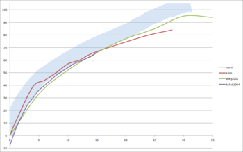

    Отпишусь. Пришел теплообменник с термостатом с Али (цена 2500 запчасть+ почти столько же доставка). До прихода запчасти в сервисе думали махнуть только термостат (т.к. китайцы говорит тонкие теплообменники бывают), но пришел хороший толстый сплав. К слову на али было несколько вариантов этого теплообменника по этому же номеру, взял тот что ближе к самому дорогому. Короче решили сразу весь блок поменять. Также из нюансов во время замены говорят что слили всего 2 литра антифриза, а залили 4 (хотя в бачке он не уходил), возможно еще где-то пробка была (не совсем верю этому факту - я бы тогда закипел думаю).
    Что по итогу: машина стала прогреваться до температуры подъема стрелки от 70 - где-то за 25 минут при минус 15 градусов в пробке (все равно кажется что долго), хотя до этого при минус 5 грелась за 40 минут. Это норма или смотреть дальше? Без пробок в езде прям хорошей не проверял пока.
    По компьютеру темп. масла достаточно быстро (минут 5 прогрева и минут 5 езды) набирается до 60-65 градусов, потом по-тихоньку идет к этим 70ти. Если долго ездить, то устанавливается на 90 градусах (в минус 15) и дальше не растет и не падает в городе ( у меня старая прошивка).

    Помониторил соседнюю тему (но пятерок с таким же двигателем), там в принципе аналогичные прогревы. Заодно стырил у них таблицы прогрева, но при температурах ближе к нулю. Судя по графику и учитывая что у меня было -15, то у меня с обогревом все стало оч. хорошо. Остался вопрос с печкой.

    Норма. Главный показатель для проверки термостатов - абсолютно ледяные патрубки ОЖ от радиатора к термостату и от радиатора к теплообменнику АКПП, а также бачок радиатора, хоть он паразитно греется от контура климата) когда ОЖ уже нагрелась почти до рабочей температуры, но термостат не начал (ниже 90).
    Аналогично 5-6 минут на месте и к 15-й минуте с момента запуска стрелка трогается от 70, ОЖ к тому моменту около 85. -15 ощутимо во времени прогрева отличается от 0 только на холостом ходу, под нагрузкой прогрев почти такой же интенсивный, потому у тебя в пробке прогрев дольше моего, у меня много светофоров, но не стоячие пробки. Если равномерно ехать 40-90 по трассе или по прямым свободным участкам прогревается ещё быстрее. Быстрее чем циклы тапка-в-пол - торможение двигателем. После 60 снижается интенсивность разогрева у всех ибо климат уже на полную греть салон пытается и отнимает много тепла.
