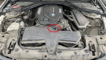

    Решил сам поменять воздушный фильтр двигателя. И как обычно, на самом простом месте какая-то ерунда происходит.

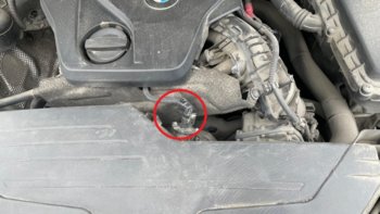

    Пытаюсь снять верхнюю крышку, что фильтр закрывает, чтобы вытащить старый фильтр - мешает провод к датчику (на фото)
    Пытаюсь снять разъём с датчика. Разъём никак не отщёлкивается, белую защёлку и вверх и вниз нажимаю, ..
    Упирается, боюсь сломать ,никак не выходит.
    Куда там тянуть надо, и в какое положение белую защёлку ставить, может нажать что-нибудь надо?..

    Попробуйте сделать так:
    белую защёлку вытянуть наверх, а потом немного сбоку на неё нажать чтобы она как бы выгнулась в сторону разъёма и одновременно с этим вытаскивайте весь разъём вверх.

    крышку не обязательно полностью снимать.
    достаточно её слегка приподнять.

    Да, я защелки металлическте отщелкивал, короб чуть вниз, крышку чуть вверх с резиновых креплений. Образуется достаточный зазор правда, то был n20, но с виду все так же выглядит.

    всё получилось. спасибо. и разъём именно так снялся.
    да, его в принципе можно не снимать, всё-равно большая гофра ниже не даёт крышку полностью поднять.
