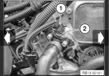

    Датчик который отключал он и есть датчик температуры ОЖ его выкрутить и проверить.
    Номинальное сопротивление при 25 °C 2252 Ом ± 1,5 %
    Померить дома сможешь?.

    Получается остаётся вариант только его снять/заменить на новый.
    Спасибо тебе! Попробую.

    Как вариант, так скажем не 100%, его бы исключить из подозрений, померить сопротивление не хочешь? Перед тем как менять его. Или не выкручивая подключить рабочий и посмотреть что покажет диагностика.

    Мне непонятно по датчику температуры ОЖ по диагностике. Он исправен походу, первый пункт проверки температура соответствует температуре масла. А последний скорей всего берется из показаний общих и условно соответствует значению 90 как его исключающая особенность (при отсутствии датчика на конкретной модели).

    Бля. Ну чего ты доебался до этих 90 градусов-то? Нет у тебя этого датчика, успокойся. Почему 90 градусов показывает-надо либо сервисный семинар посетить, либо попросить чтоб кто-то посмотрел у себя эту же строчку на такой же машине. Скорей всего у него тоже будет 90 градусов. Так в прошивке значит написали.
    нет, не может термосопротивление так идеально сломаться чтоб показывать исключительно одно значение всегда. Да еще четко нужную рабочую температуру. Диапазон сопротивлений от кз (0 Ом) до бесконечности. Каков шанс, что попадешь именно четко в одну (нужную коасивую) точку? - никакой!

    Тоже искал инфу про "Датчик температуры на выходе из радиатора" с его 90 градусами. У меня так же.
    Действительно, судя по всему, датчика на выходе радиатора на F30-F36 кузовах и на двигателе N20B20 - нет.
    Но диагностика показывает всегда 90 градусов.
    Есть датчик на помпе (или около нее) и на двигателе, ну и датчик температуры масла, который также указывает температуру масла на приборке.
