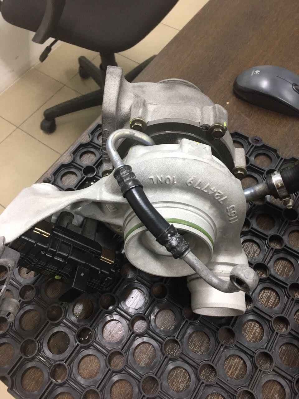

    Забыл написать что сделал еще до Нового года.

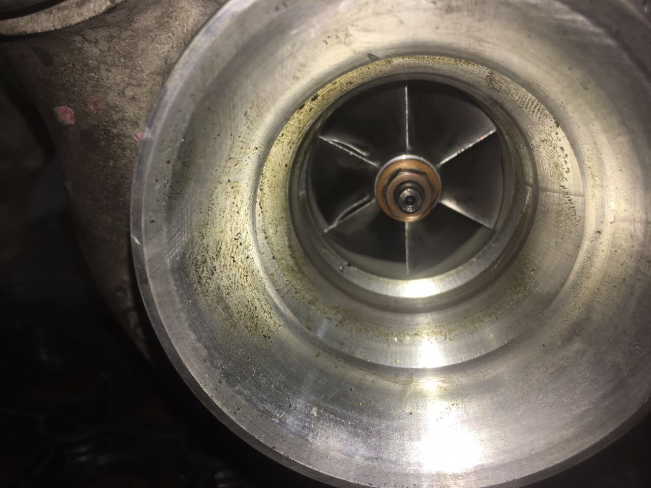

    Лень расписывать всю предыдсторию, но главное что после ДТП два года назад появилась периодическая вибрация при кикдауне. При спокойной езде никаких нареканий не было. Правда жопа вся в саже регулярно, расход вырос на 1-2 литра в среднем. Ну и на холодную слегка свистела турбина.
    В общем, как только появилось время отдать машину на несколько дней, она была передана в руки SMcust. Задача была поставлена такая — снять турбину и выявить неисправности, а дальше уже ремонт по факту выявленных проблем.
    В итоге у нас: легкие зазубрины на холодной части, разбалансирован вал, а также закоксовка. Ну и при прогоне на стенде турбина завизжала.
    Вариант только один — ремонтировать.
    После ремонт практически новая турбина.
    Заодно махнули масло с фильтром.
    Машину отдал парням в обед 23 декабря и забрал вечером 24-го. Считаю что очень оперативно справились!
    За что им мегареспект!
    В общем, считаю главной причиной было попадание в турбину пластиковых деталей от короба воздушного фильтра и расходомера. Хотя, сейчас уже все равно.)))
    После ремонта турбины откатал уже почти тысячу км. Тяга и отклик педали стали лучше. Расход упал на 1,5-2 литра. Но все равно что-то беспокоит вибрация под активным газом. Ощущение противодавления. Грешу на не герметичность впуска. Думаю каким образом это проверить. Или поменять нафиг все потрубки и уплотнители на новые. Ну и выхлопную трассу хочу пошире сделать.

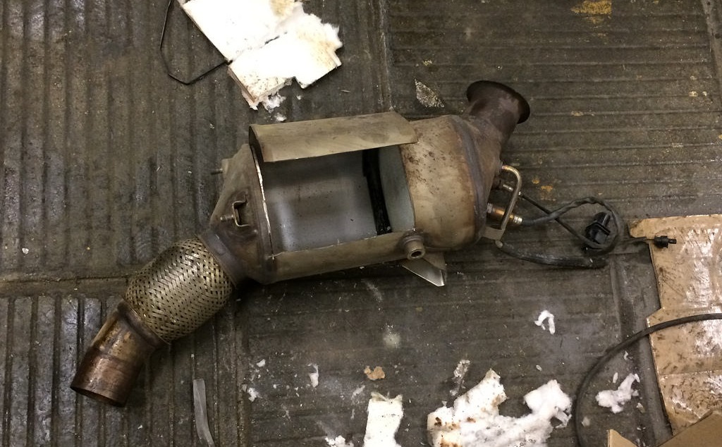

    A каты нормальные?
  13. Ictus
    Ictus Живу я здесь
    18 ноя 2011
    8,809
    не знаю. Вырезали только сажу.
