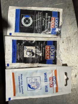

    Раньше мазал , как все , а потом прочитал "инструкцию".
    Вот скажи честнооткровенно , что изменилось после удаления смазки ???
    Могу точнейше предсказать --- ни хе ра.
  2. andrey a w
    andrey a w Старики-разбойники
    21 фев 2009
    15,035
    Канада
    Я вот этой сейчас пользуюсь.
    И цо , и направляющие , и ступицы.
    Чем она не такая ???:confused::confused:
    То что меньше , чем ликви разлетается - это точно.
    Вот ещё.
    Взял на пробу.
    Вроде тоже ничего , но на гофре глушителя всё-таки высохла.
    Для тормозов хорошо будет

    Ликви любит из одной бочки фуфло под разными этикетками продавать .
    Только в безвыходных ситуациях пользуюсь

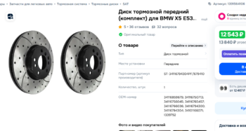

    Я тебе вон, модные скинул. Уже нарезаны скребки, чтобы колодки очищать. И дырок нафигачили. чтобы не пучило диски при нагреве ...сильно. Некоторые думают, что для охлаждения они там придуманы...

    Уа перуих и у паследих -- сказано Е53 .
    Он лучше знает , какая у тебя машина.
    Иди и покупай дицкЭ с нарезкой....
