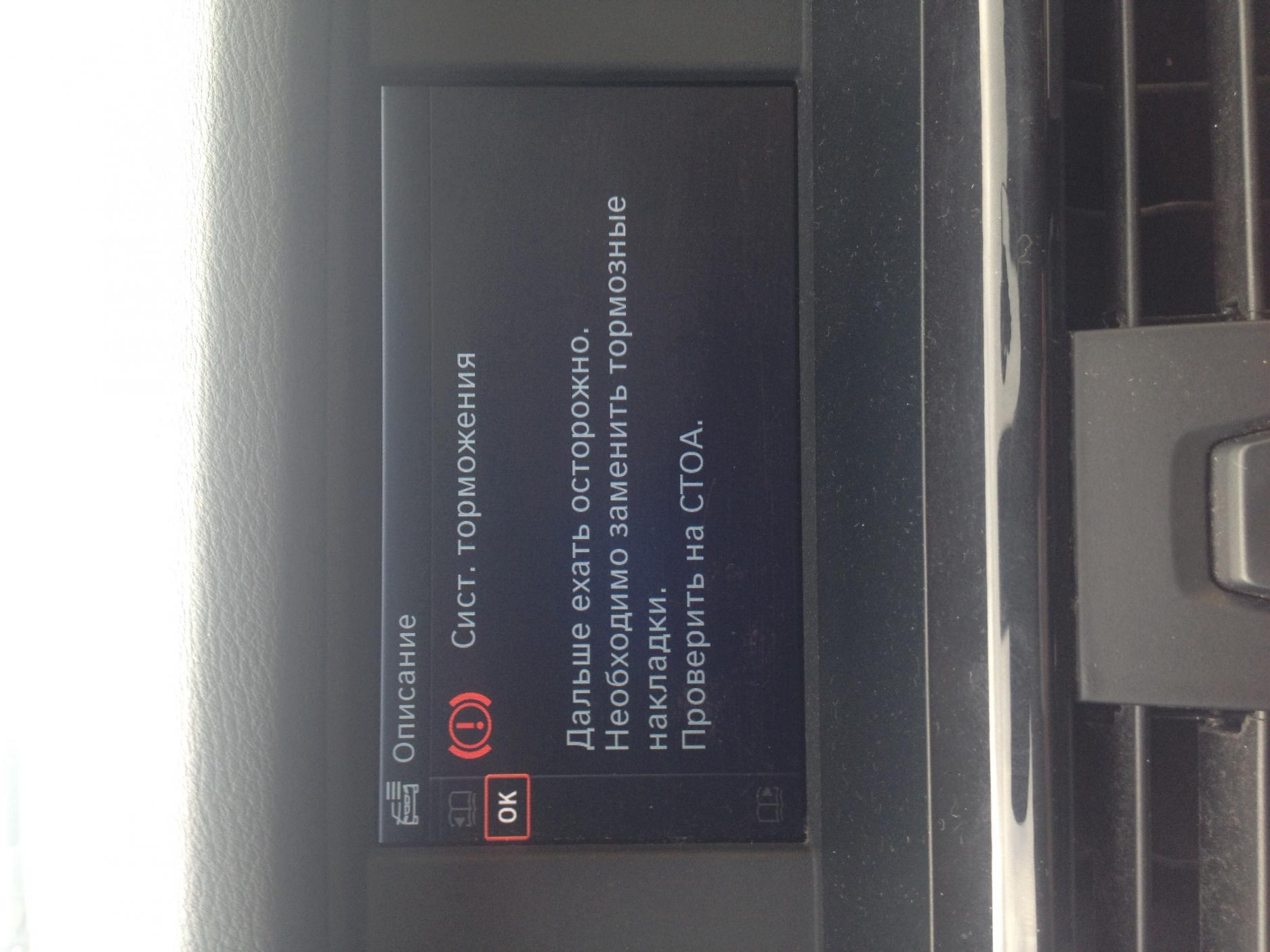

    Привет знатокам. Загорелась ошибка износа колодок. Поставил новые задние колодки и новый датчик износа. Ошибка по прежнему вылазиет при зажигании- рекомендует поменять колодки. В другом сервисе все перепроверили, датчик рабочий, пробовали убрать ошибку через бортовой компьютер, пишет что ошибка есть, но отменить её невозможно. Рекомендуют ехать к ОД, чего не хочется. Рад буду идеям.

    ЕСЛИ ЗАГОРЕЛСЯ КРАСНЫЙ ВОСКЛИЦАТЕЛЬНЫЙ ЗНАК,ТО ОШИБКА СНИМАЕТСЯ ТОЛЬКО ПРОГРАММНО.О какой пере прошивке речь?Что вы путаете человека.
    Алгоритм такой:
    Замена колодок и датчика,ВСЕГДА новый(в любом пряморуком сервисе)
    Сброс ошибки
    Сброс интервала межсервиса.(Лучше сразу програмно)
    Еще раз повторю,если сработал датчик или перепробег,то ошибку чистить программно.Ставьте себе рейнгольлд,покупайте или делайте провод и вы всегда будете знать что с машиной.
    Рейнгольд в помощь,это платиновая середина.

    Что косаемо датчиков....и сообщений в бортовом....после замены надо сбросить замену колодок через комп....Бывает что ошибка по колодкам (если датчик был повреждён) записывается в тормозную систему....там после замены тоже надо обнулить....А так часто новые датчики бывают бракованные (хотя там просто петля замыкающая контакты)....часто криво вставляют разьёмы......редко проводка.
    Датчик просто проверяется....должен просто прозваниватся накоротко....и не иметь мех повреждений.
    Ни что там не прописывается)))))....можно в разьём хоть скрепку воткнуть))))))

    прошивку надо обновлять - о чем в рейне написано в разделе SBS, если более старая чем 07/13(точно не помню). там другие алгоритмы расчета износа

    нет, все же умудрился оторвать этот передний датчик где-то, загнали на подъемник и увидели. Как-то не особо он там защищен, провод датчика, на проселочной дороге оторвать как нефиг делать от любой случайной палки.
