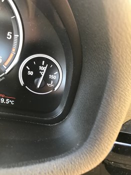

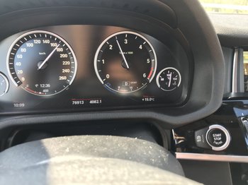

    На мои вопросы в сторону дилера - мне в двух сервисных центрах ответили, что это нормально. Причем я заметил, что температура стала повышаться только после того как стали заливать масло Shell. Пока в качестве оригинального масла был Castrol (на F25 30D), температура масла не росла. Сейчас на F26 30D при использовании Shell, температура немного растет при движении на скоростях в диапазоне 120-200. Причем, однозначных признаков когда растет, а когда нет - я за 2,5 года так и не смог понять. А после движения на скорости 200-230, в течение получаса стрелка дошла до середины между 3 и 4 делением (на фото). При этом на улице было не сильно жарко. IMG_1305.jpg IMG_1306.jpg

    Если это верно, то у вашего Х3 очень хорошее охлаждение масла.
    Лет 20 назад на скоростях 200 км час моторы имели Т масла под 140 градусов.

    Во-первых промыть радиаторы (при 120 км/ч выше 100° не должно подниматься), а во-вторых по большому счёту это нормальное поведение. Приведу свой пример: через полгода после покупки нового F25 2.0D (радиаторы и термостаты "как новые") я выбрался на трассу и проверил максималку. Так вот, при продолжительной езде на скоростях выше 150 км/ч температура масла по указателю на приборке поднималась выше отметки 100°, примерно до 107° на скоростях ближе к 200 км/ч. В скрытое меню тогда не залез, поэтому точных чисел не знаю, но на мой взгляд это нормальное поведение охлаждающей системы в современном автомобиле.
