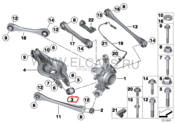

    Недавно купил F21 2013 года, владелец предупреждал что там под замену сайлент блок. В бмв я новичок, это моя первая машина этой марки, поехал в сервис сделать диагностику подвески.
    Мне любезно посчитали в круг поменять всю подвеску на 200к, хотя ничего кроме скрипа этого конкретного блока меня не беспокоило. С таким обоснованием - "ну если разбирать, то чего мелочиться? давай все снимем и переднюю и заднюю и поменяем все от рычагов до сальников..Ведь если снимать сразу все выйдет дешевле чем все по отдельности"
    Вопрос такой: когда меняют сайлент-блок, то лучше менять его сразу с обоих сторон? Сколько обычно стоит эта процедура?

    Не ведитесь на этот тухлый развод! Копеечная деталь, которую лучше брать оригинал. Меняется достаточно просто, не надо разбирать всю заднюю подвеску (как Вас пытались развести горе-мастера). Запчасть, работа по замене и проверка/регулировка развала в десятку уложитесь легко. Менял на своей за 14 лет владения два раза и все с правой стороны.
      278.9 КБ
