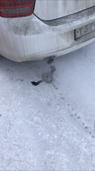

    Добрый день!
    Подскажите, из глушителя бежит вода. Поменял антифриз, мороз -30.
    Что может быть?

    Конденсат, машина поди много на холостом ходу работает

    Наверное да, поставил автосигнализацию с автоподзаводом. Больше 10 дней морозы 30-39 градусов.

    Обычная тема, если машина много молотит в холостую, считаю нет повода для беспокойства

    Есть повод.
    Масло менять нужно в 3 раза чаше...

    Вечером перед стоянкой при минусе , нужно прогазовать , без фанатизма ))) ... у меня раз замерзал конденсат в глушителе , правда на МВ

    Толку от газования 0, т.к то что выплевывается это мизерная часть того что внутри банки. А там литра три может быть запросто.

    Главное , чтобы осталось место для выхлопа , не обязательно чтобы всё выпленулось , если будет слишком много и замёрзнет - не заведётся ))) ... вообще всё зависит от конструктива задней банки , на F10 не газую при любом режиме работы ДВС , а вот у W246 приходится
