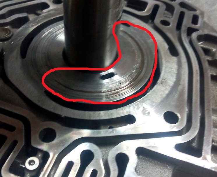

    У меня всё скромнее. Для "грамотных специалистов" от обычных пионеров приложу несколько скринов и несколько фотографий сделанных сегодня. Буду нести чушь))) Зашел сегодня на один сайт ZF (www.zf.de) и на другой (www.zf.com) для чистоты эксперимента. Оказалось, что это один и тот же сайт. Так вот в нём я нашел те легковые коробки о которых идёт речь 8HP** и 6HP** На примере 28 коробки покажу вам некоторые характеристики и заветное упоминание о масле.
    На первой картинке непосредственно описание коробки
    На второй перевод с немецкого (если кто не знает английский)
    На третьей, четвертой и пятой поддоны (5 поддон не от ZF но тоже от бмв коробки) где написано, то что терзает многих.
    На шестом фото Показаны опилки из бублика, которые прилетели в поддон после замены масла. Прошло два месяца после замены и теперь ребята передают привет насосу и коробке в целом + плита.
    на последнем фото часть насоса которую немного погрызло.
    Я больше никого убеждать не в чем не буду. Если вы надеетесь, что 8 ступка проедет больше 150 тысяч км, с заменами масла - не надейтесь. У 6-ки больше шансов, но встанет она так же в этом промежутке. Только поэтому нет смысла менять масло. Лучше сохраните ваши деньги и купите жене цветов, а детям мороженое.

    Яррик, пожалуйста, если можете. Покажите мне эту машину и того счастливого владельца который проехал на 8HP без ремонта 250+ тысяч км. Я буду Вам благодарен. У него валы наверное совсем не изнашиваются, а из-за замены масла, зазоры встают на место. Сколько стоит замена масла у Вас под ключ?
