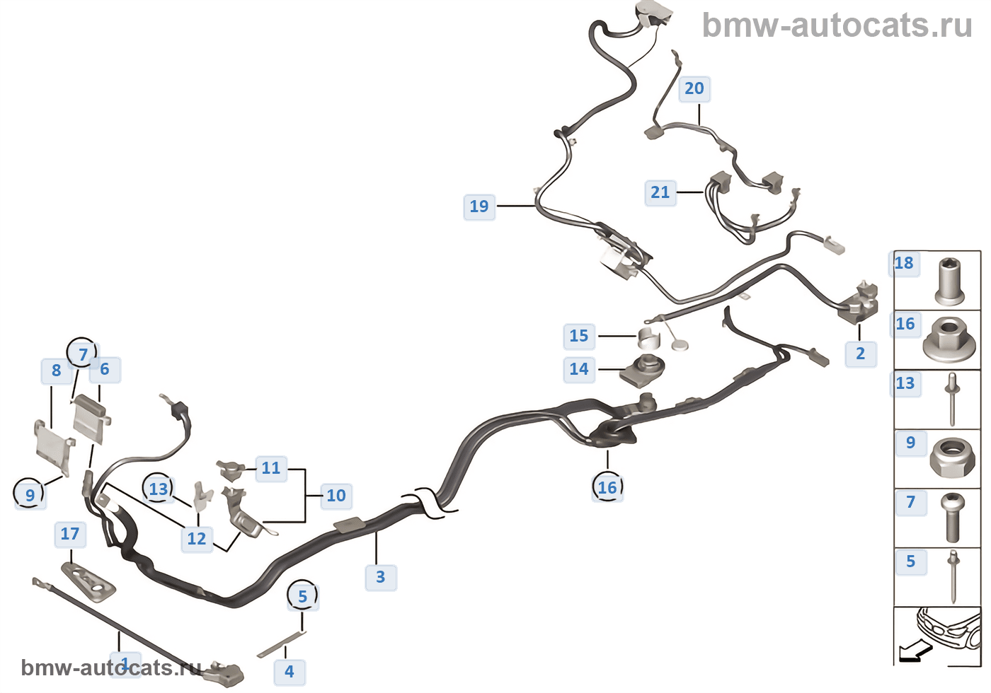

  18. nezd
    nezd Абориген
    30 ноя 2011
    2,408
    США
    Датчик на АКБ пробовали другой? Они часто выходят из строя
  19. gaishun85
    gaishun85 Абориген
    9 июл 2015
    3,604
    Беларусь
    Можно попробовать отключить тонкий провод от датчика тем самым отключив его и посмотреть что получится после поездки, часто из-за него не хочет заряжаться аккумулятор и при этом ошибок не будет
  20. nezd
    nezd Абориген
    30 ноя 2011
    2,408
    США
    Не уверен, что не будет ошибок. При совсем дохлом датчике чек-энджин горит
  21. gaishun85
    gaishun85 Абориген
    9 июл 2015
    3,604
    Беларусь
    Где то встречал что люди мучались с разряженным аккумулятором, пока не отключили интеллектуальный датчик, правда вроде там е60 была, но думаю принцип тот же остался, там человек для проверки его отключил (тонкий провод) и все нормализовалось
  22. katcha
    katcha Старожил
    9 июн 2011
    7,249
    Иордания
    о каком датчике речь и где он находится?
  23. gaishun85
    gaishun85 Абориген
    9 июл 2015
    3,604
    Беларусь
    Он находится сверху аккумулятора
  24. nezd
    nezd Абориген
    30 ноя 2011
    2,408
    США
    На минусовой клемме АКБ стоит. Измеряет температуру и всевозможные токи и напряжения, входящие выходящие
  25. katcha
    katcha Старожил
    9 июн 2011
    7,249
    Иордания
    На минусовой ничего нету
  26. nezd
    nezd Абориген
    30 ноя 2011
    2,408
    США
    Не верю:D чёрная коробочка
  27. gaishun85
    gaishun85 Абориген
    9 июл 2015
    3,604
    Беларусь
    такой штуки нету на минусе?
      81.7 КБ
      68
  28. katcha
    katcha Старожил
    9 июн 2011
    7,249
    Иордания
    :shock: посмотрю. но почему то казалось, что просто провод.
    и че с ним делать?
    кстати, сейчас температура за бортом приличная и никаких ругательств от машины нету
  29. gaishun85
    gaishun85 Абориген
    9 июл 2015
    3,604
    Беларусь
    попробывать отключить малую фишку, после этого последить за аккумом и будет ли на него снова в мороз ругаться
  30. katcha
    katcha Старожил
    9 июн 2011
    7,249
    Иордания
    Как её отключить физически?
