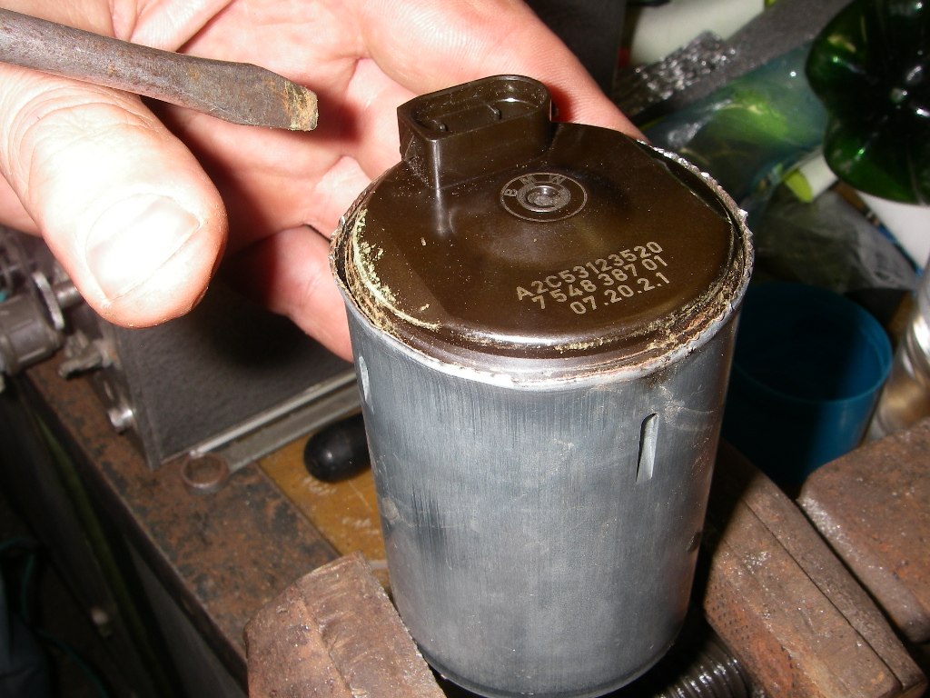

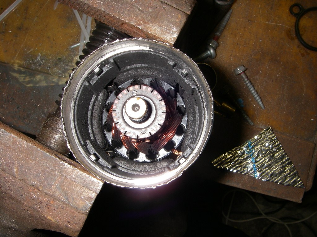

    VVT.
    Составлено на основе сообщений от Е81.
    Симптомы - потеря мощности, рывки.
    На панели зависает пиктограмма в виде оранжевого, закрашеного наполовину двигателя.
    код ошибки выдает как правило CC-ID 29.
    Далее процесс:
    На деле я столкнулся, что ждать моторчик пару недель и цена да, 9 тыр.
    Плюнуто было и куплено на разборе за 4 тыщи.
    Плюс купил втулки свечных колодцев (2 шт)
    http://www.bmwcats.com/spares/11377509627/
    Отдельно резинки никто не предлагал. (за 2 - 180 руб.)
    отдельно прокладка под серводвигатель - 200 р.
    все вместе было интересно и быстро. выше был пост.

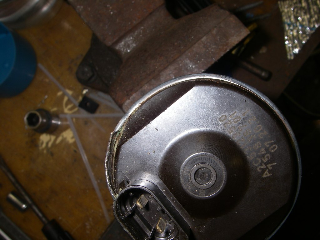

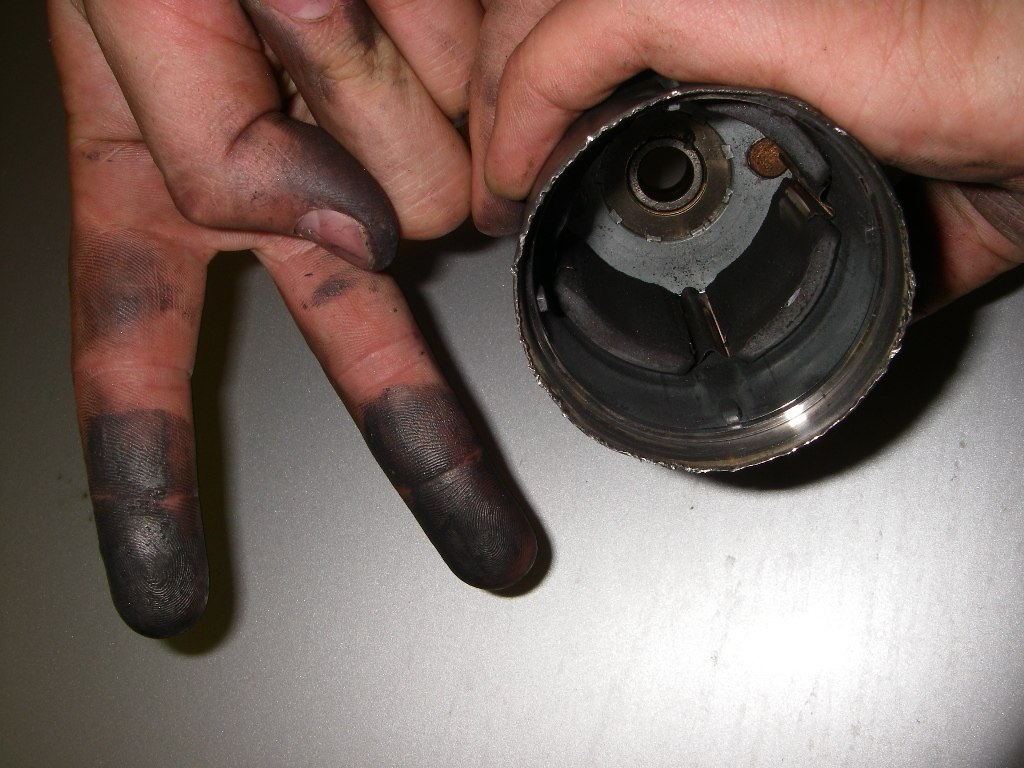

    Теперь самый жир.
    Поскольку вечером скучно разобрали (развальцевали) сервдв.
    После вычистки всего этого шлама все завертелось и закружилось. Вращается ровно без подвисаний.
    пока не собирали. ищу щетки, чтобы обтачивать минимум и по запасу прочности, пыльности и сопротивлению не вывалиться за параметры этого.
    после попробую собрать. Тестировать буду на своей. вроде как не дорого. герметик остался, цена новых втулок и резинки под моторчик - копейки.
    а сменить прокладки под клапанной крышкой захотелось. а тут и будет повод.
    вот вроде все. если прокатит - значит продажи моторчиков слегка встанут )))))
    Ах, да. вспомнил, что где то был ноут с комовским портом, когда то ставили прогу для обд. думаю попробовать ресет нажать на сброс ошибки. вот тогда точно будет хендмейд:rock::rock::D:D:D:D:D
    _LA_ и Ftahn нравится это.

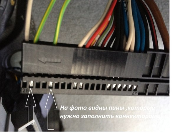

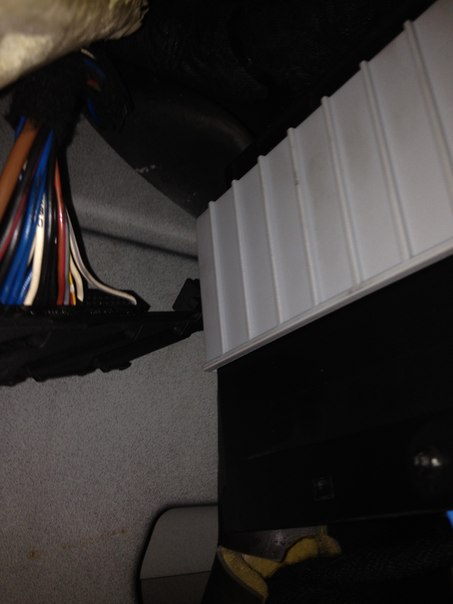

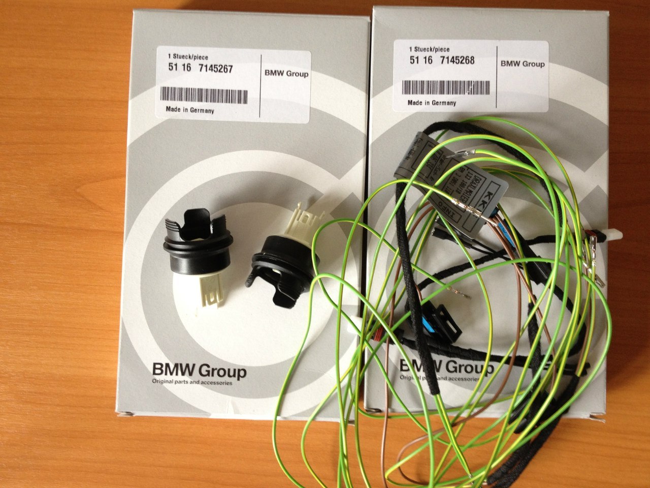

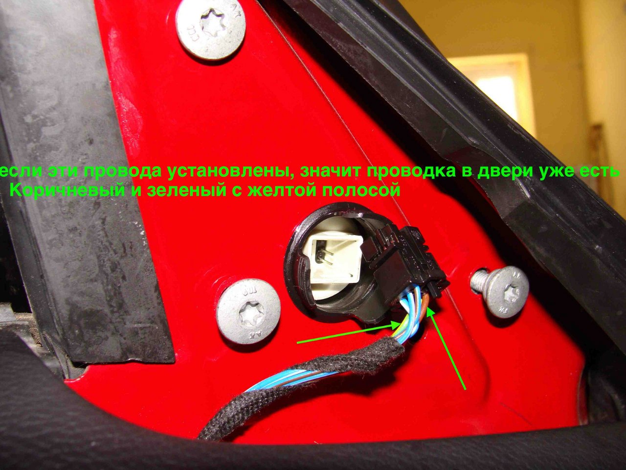

    В общем купил к-т обогрева зеркал:thumbup: № 51 95 0 403 144
    Туда входит;:facepalm:
    -два зеркальных элемента (антибликовые:rock:)
    -к-т проводов в двери ,и от дверей до блока :idea: .

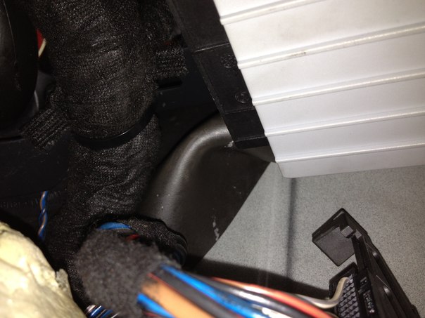

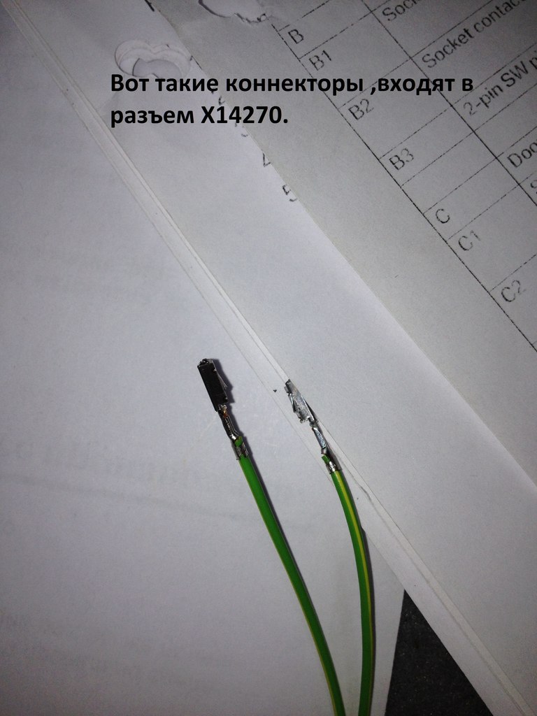

    Первый шаги к установке
    Нужно убедиться есть ли штатная проводка от разъема Х14270 до дверей
    На фото внизу этот провод есть
    (коричневый и зелено-желтый провода ,то что нам нужно)
    Нам нужны 29 и 32 PIN
    Фотографии ,прокладки проводки в двери нет,там все просто.

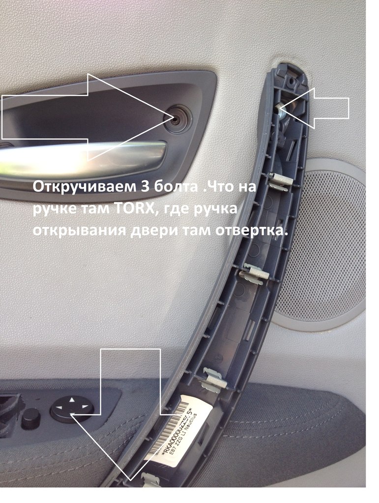

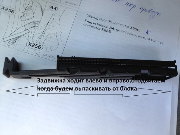

    Так же разбираем зеркало целиком ,что бы проложить провод:
    -Откручиваем три болта от двери
    -снимаем кожух зеркала
    -снимаем зеркальный элемент

    Ребята, не стал искать старую тему, нашел простое решение проблемы с залипшими зеркалами ( ну когда оно прокручивается дальше)
    Вся операция проводится без снятия зеркал с машины, на фото зеркало разобрано для наглядности
    Что требуется
    - линейка [​IMG]
    - дрель или шуруповерт
    - сверла 3 и 5 мм [​IMG]
    - шило или гвоздик или любой предмет который пролезит в отверстие диаметром 1мм, чтоб расшевелить стопор
    - так же wd или другую проникающую смазку
    - литол либо другую пластичную смазку
    - шприц или баян ( комк как удобно) с иглой
    И так снимаем колпак с зеркала
    вот так вот выглядит в разобранном состоянии
    Отмеряем от ребра (отлива) 4- 4,5 мм отмечаем
    Сверлим отверстие !!!!!!! НЕ ГЛУБОКО ПРИМЕРНО 1,5- 2 миллиметра, НУЖНО ПРОСВЕРЛИТЬ ТОЛЬКО КОРПУС !!!!!!! СВЕРЛИТЕ АККУРАТНО БЕЗ УСИЛИЙ (сразу скажу на фото чуть промахнулся взял 5,5 мм)
    Заливаем , вд-шкой, подождать надо будет, либо пытаемся расшевелить стопор( конструкция проста пружина давит на штифт, тот упирается в желобок) стрелкой указанно куда лить, и запихивать острые предметы
    Как расшевелили заполняем пластичной смазкой с помощью шприца ( я предварительно разогрел смазку до жидкого состояния
    Отверстие можно заделать чем угодно от смазки до герметика или пистоноп, я просто заполонили смазкой , вдруг чего опять заклинит, в последующем хочу найти пистон
    И остается надеть колпак, и радоваться ...
