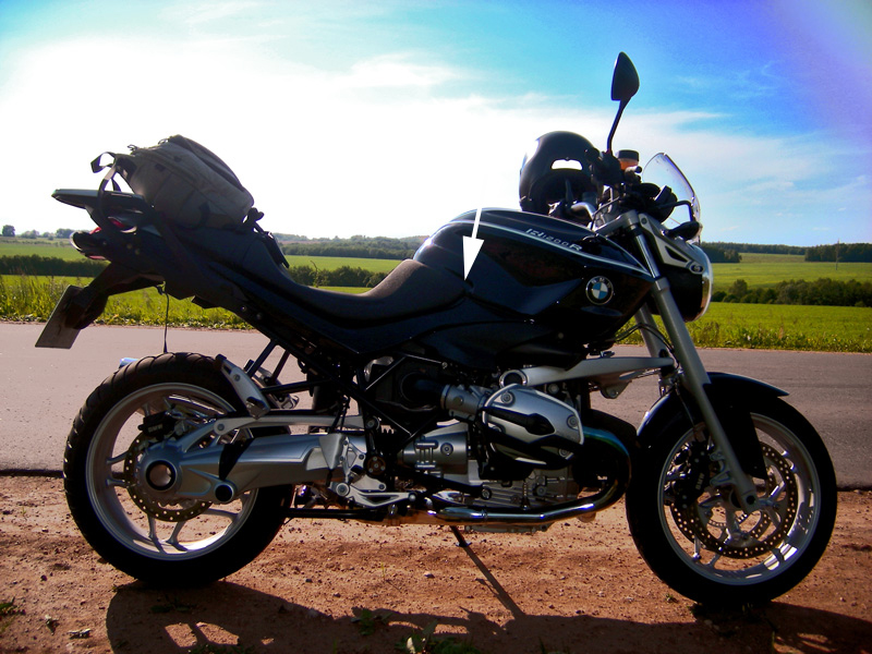

    Нет, не стеклянное. Лопнул винил на углу. Угол острый. Видишь по стрелке трещину? Урони с метра на асфальт любую сидушку каким-нить уголком, под которым твёрдая поверхность, а не поролон - посмотришь на резалт.
    Нет, не развалится - падал и не один раз - так, парочку.

    Мигель, ты даже не представляешь как ты был прав на счет снец.струмента и дрели.
    Поглядел я сегодня сей узел внимательно. Подобного ключа вообще не видывал никогда, и искать бесполезно.
    Да и с дрелью возникают вопросы: или разбирать всю морду и весь пластик, вместе с фарой, приборкой, и т.д. или снимать верхнюю траверсу, поскольку замок крепится на нее и уж тогда можно подсунуть дрель.
    А по месту в собранном виде никакая дрель не лезет.
    Вот такой получается гемор.
    Теперь я тебя понимаю, что в "полевых условиях" ничего не сделаешь.
    Тут в гараже то, со всяким инструментом и приспособами, занятие еще то.
    А возить с собой запасную антенну, без возможности снять замок штатным набором инструментов, занятие безполезное.
    Тут надо заниматся модернизацией крепления этого узла, прежде чем пытаться менять антенну.
    Вот такой вот вырисовывается у меня расклад. :shock:

    Антенну можно на проводах подвесить. Код считывается только при включении зажигания. Чтобы отсверливать траверсу проще снять.
