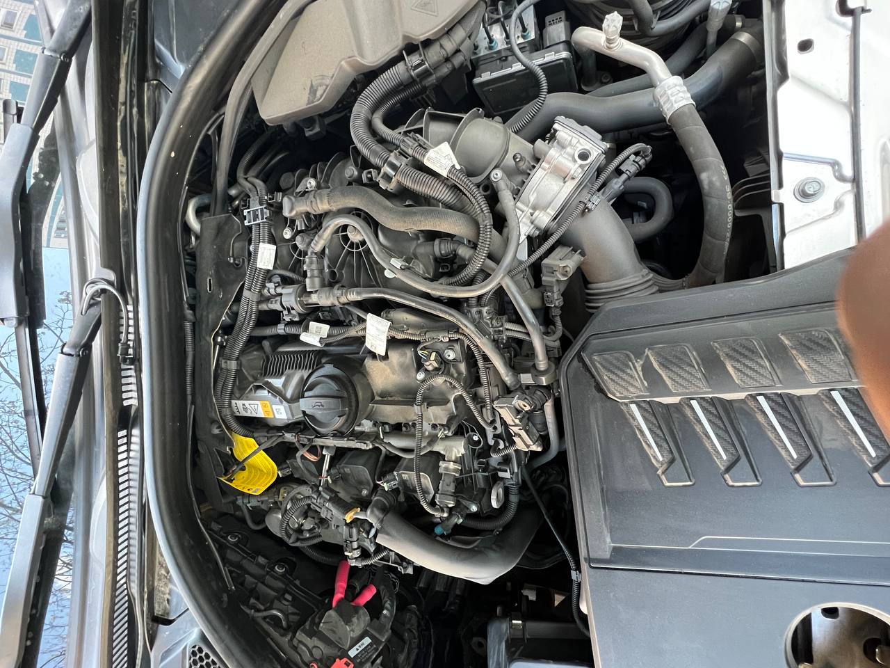

    Разбираюсь. Написал на немецкую поддержку БМВ. Взял с Кореи 20i с b46b, по биммеру с 30i абсолютно одинаковые детали (все!) Если посмотреть корейский бмв то по их каталогу 20i и 30i имеют 10.2 СЗ, когда "обычный" 20i имеет 11.
    Не нужно искать подвох, на наш рынок всегда все по низу по дешману возили. В США ниже 30i вообще не продается. Версии 46/48 А "простые" имеют другое навесное. Но навряд ли более дорогое навесное (впуск/выпуск/турбина/охлаждение) на 20i можно компенсировать стоимость (разность в 50 евро?) 4 поршней с вкладышами. Колено у обоих 46/48 20i и 30i одинаковое. Была ревизия в 19 году после отзывной компании. Скорее всего максимально унифицировали производство. А для азиатских рынков сделали чуть поскромнее.
    Единственное реальное различие, это 46 ужат под экологию (sulev двигатель, прости Господи). Продается в США и в Азии. В остальных регионах вроде 48ой.
    В любом случае, дождусь официального ответа от БМВ. Партия даст добро - тогда и будет видно.
    p.s. скрины с корейского каталога БМВ: image.png

    Не хватает параметра давления наддува, т.е. разных турбин.
    Не с небес же разница в мощности :)
    Но заморочились Вы круто. Можно же было просто немца взять. При 0 гимора и кривизны.
