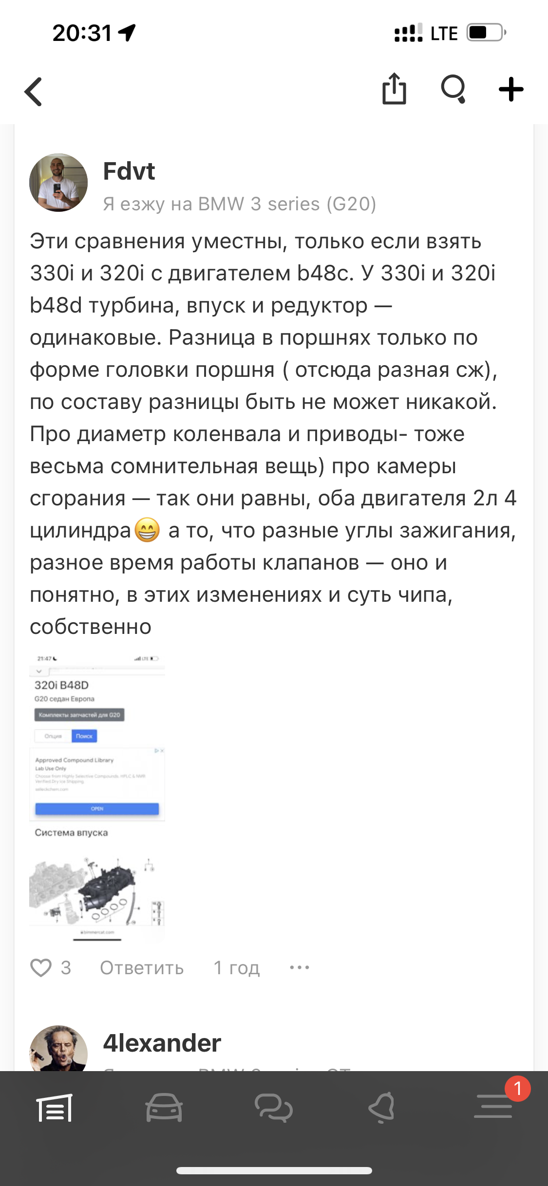

    Ну и до кучи, довольно интересную ссылку нашел (там еще внутри прикольный ролик на эту тему с пояснениями), да и просто в качестве примера и, хотя это не b46d, а b48, да и авто не Х3, а тройка, но смысл, я уверен, тот же -
    Какая разница ? Мотор один и тот же. — BMW 3 series, 2.0 л., 2019 года на DRIVE2

    1. - Какая разница ? Мотор один и тот же. — BMW 3 series, 2.0 л., 2019 года на DRIVE2
    2. - BMW 320i и 330i в чем разница? ENG sub @EnginesView - YouTube
    Всё остальное и есть вода и очередная история из серий - «всё это тоже самое - зачем переплачивать» и "многие уже сделали, всё прекрасно".:nod:

    Дак там чувак в коменте быстро все разжевал, и привел примеры тех же турбин и впуска на 20и с фото. И «кореец» то наш как раз говорит о b46/48d.
    Потому я посоветовал тебе, если уж ты хочешь разобраться в теме, посмотреть самому все запчасти по винам.
