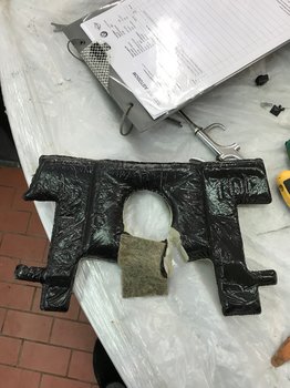

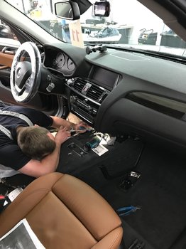

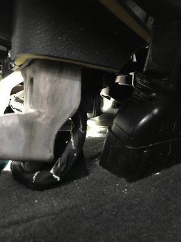

    Артем, вы диаметрально ошибаетесь. Двери ни при чем.
    До сервиса добрался.
    Разобрали весь тоннель. Полезли в место слива. Войлок весь мокрый был. На войлоке даже был некий след, где, видимо, он заходит в створ резинового сочленителя, откуда, по всей видимости, и набирал конденсат. Пропитывался сам и потом пропитывал все остальное вокруг.
    Места очень мало. В итоге подрезали войлок. Немного промазали герметиком переднюю видимую часть резинового уплотнителя и собрали все обратно.
    Пока жары в Москве особой не было - езжу, присматриваюсь, притрагиваюсь, принюхиваюсь. Влаги, пока, ТЬФУ-ТЬФУ-ТЬФУ, нет.
    Делал по гарантии у диллера. Заплатил 0 рублей.
