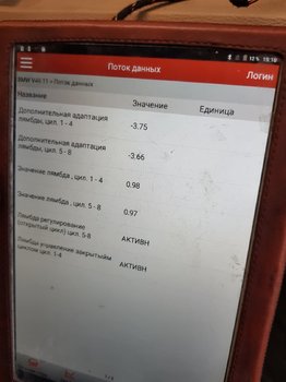

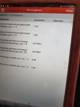

    UPD 27/03/2017
    чек не загорается
    тачка как перла так и прет, но средний расход снизился на литр, хотя режим эксплуатации, маршрут и стиль езды не менялся...))
