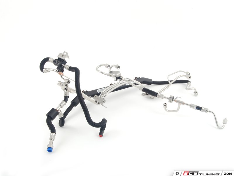

    вангую дело в запорных клапанах.
    у меня дохлые были оба. верхний который льет в клапана вентиляции бака сразу поменял. ушли проблемы с неустойчивой работой двигателя после запуска. но осталась проблема с очень неувернным запуском после стоянки (час и более). нижний клапан под левым ТНВД тоже не плотно закрывался из-за это во время стоянки бенз из топливной рампы стекал в обратку те давление падало очень резко. поэтому при запуске приходилось долго крутить стартером пока бенз накачется в рампу снова, потом она не очень ровно заводилась.
    поменял его и запуск стал просто моментальный) менять правда гораздо геморойней чем верхний тк нижний клапан идет с длинной магистралью которая проходит под впускным коллектором

    закольцевать можно верхний. а нижний то ты как закольцовывал? на нем патрубки запаяны в отличии от верхнего
    вот так он выглядит [​IMG]

    конкретно этот клапан должен закрывать обратку когда глушишь двигатель. если он это не делает топливо с рамп стекает в обратку. это дает долгий запуск.
    смотри сканером как падает давление в рампе после того как глушишь двигатель. там есть номинальные значения, если давление падает очень быстро значит этот клапан мертвый.
    тем более если у тебя верхний клапан лил в клапана вентиляции бака то большая вероятность что и нижний тоже сдох.
    а верхний клапан тоже должен закрываться в сторону клапанов вентиляции бака когда глушишь двигатель. так что эти клапана работают синхронно.
    кстати когда я закольцевал верхний клапан у меня машина начинала глохнуть как будто кончился бензин когда в баке было чуть ниже серединки бака. так и не понял как так получалось...
