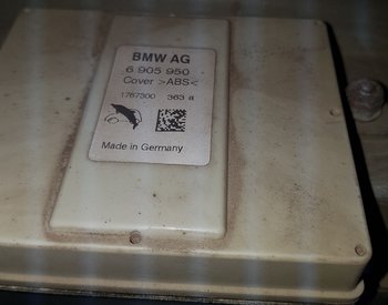

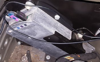

    Добрый вечер, парни! Собственно дилемма такова - имеем в багажнике блок телефонии (авто изначально было с подготовкой под телефон). Понятно, что сегодня это позапрошлый век и этот блок нафиг не нужен. Вопрос: можно ли его удалить безболезненно, а заодно и его антенну, которая, я так понимаю, в спойлере? Или его удаление (отсоединение от косы проводов, которая к нему подходит) может повлиять на работу еще чего нить? Например радио? (Авто - Е53 2004 г. без монитора - бизнес CD).

    Отключил и все, нет телефона .В 53 кузове все просто. А снимать все с кузова если только вес авто надо понизить)

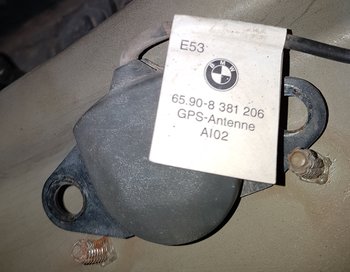

    Может кто сталкивался, подскажите плиззз. А заодно об антенне GPS, которая тоже в спойлере. Если у меня нет навигации, нафига она там стоит? Можно ли и её в урну?

    Да мешает он мне. Я на это место хотел рацию вкорячить. А в спойлер камеру заднего вида. Ее проводка как раз вместо провода антенны GPS бы пошла через гофру.

    все просто же) это не просто блок телефона, а блок телематики TCU или Эверест.
    так как машина без навигации, то GPS антенна втыкается в него. вот схема https://www.newtis.info/tisv2/a/ru/...ns/tcu-telematic-control-unit/aerials/ZXHiKUW
    Можно удалять все смело - у нас это не работает.
