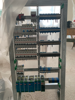

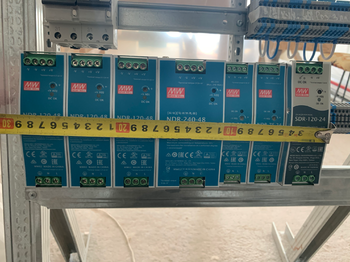

    Ребят, подскажите, пожалуйста, щит встраиваемый под трансформаторы. Размер трансформаторов на фото. Не влазят в ABB 120 мм глубиной, суки. Хочу маленький щит встраиваемый именно для них. Спасибо.

    Как вариант, если место позволяет, делать выемку в стене и к ней крепить динрейку.

    Да, наверное что-то такое и сделаем. Думаю еще просто вырезать рейку, на которой сейчас закреплены трансформаторы, чтобы в существующем ящике трансформаторы оказались как бы ниже уровнем. Может кто-то еще что-то из идей подкинет.

    Конечно понимаю, дизайн дело нужное... но делая выемку в стене вы нарушаете целостность защитной оболочки (т.е. щита), а этого делать нельзя.
    т.е. закрепить DIN рейку непосредственно на заднюю стенку щита? Если глубина щита это позволяет, это допустимо. Главное правильно распланировать трассы жил в щите.

    Щит, я понял самосборный из профилей. И сделать один отсек выступающий сзади и углубление в стене. Целостность сохранится.

    Нет, щит ABB, просто внутрянка перенесена на самосборный "мольберт " из профилей вне щита, для более удобной сборки.
