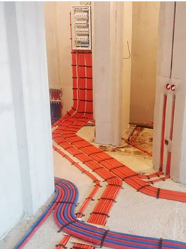

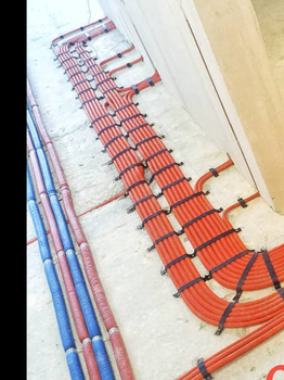

    А теперь посчитайте затраты, сделано в стяжке и то же самое по потолку. В чем кабель проходит в стяжке? Как организована система уравнивания потенциалов в данном случае? Ведь ни кто не застрахован от протечек воды.

    Жить то как раз не страшно. Если это обычная ПВХ гофра, то она для этого не предназначена.
    Вряд ли потолок вас током ударит, а вот при аварийной ситуации да с мокрыми полами можно и зашагать "труся".:cry:

    Провод в стяжке лежит в гофре, целым куском без лишних соединений, в двойной изоляции.
    Пример вибрационный погружной насос типа "Малышек" закидывается в пруд вместе с питающем проводом в воду. Никого не убило, ничего не коротит.
    Наверно я что-то не понимаю, важно чтобы в распредкоробки вода не попала...

    Гофра предохраняет кабель от повреждений до монтажа стяжки, от воздействия цемента, предотвращает возникновение напряжений, растяжений кабеля. Какая уж тут эстетика?
    Пс при монтаже использую только чёрную гофру, серая вообще дерьмовая.

    ВВГнг проложенный в гофре в стяжке без соединений - конечно будет коротить... как же без этого...

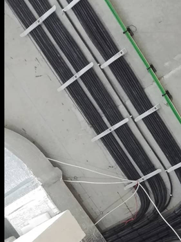

    ПУЭ не требует обязательного применения гофры или ещё чего то при прокладке кабеля по воздуху. Я придерживаюсь такого же мнения. С другой стороны, вы можете гарантировать, что при последующем монтаже например потолка из ГКЛ или ещё чего то, строители не повредят голый кабель? Цена гофры смешная, чтобы ломать себе голову, использовать или нет.

    а можно фото - как кабель без гофры по потолку из жб плиты проложен?
  16. tobish
    tobish Завсегдатай
    30 апр 2007
    1,291
    Фото сходу не нашёл у себя. А что там такого необычного может быть? С помощью пластиковых держателей просто фиксируется к потолку и все.

    дюбель-хомут, скоба однолапковая и т.д. да много способов.

    и он висит од своим весом под потолком?
  21. tobish
    tobish Завсегдатай
    30 апр 2007
    1,291
    Он без провисания монтируется
  22. Влад_888
    Влад_888 Старожил
    4 июн 2010
    5,181
    Ничего там не висит)
  23. M535i
    M535i Старики-разбойники
    19 окт 2005
    21,244
    Те вот эта конструкция проще чем по полу в гофре кинуть?
