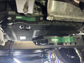

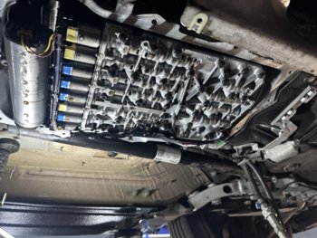

    в КПП и раздатке заменил. Остались редуктора, так как вопрос по спекам не раскрыт :))
    кстати, фото кпп без поддона. Пробег 75ккм

  8. SergeiK
    SergeiK Старожил
    1 ноя 2005
    4,390
    48, что ли, за кпп и раздатку. Мотул
  9. Рыжие собаки
    Рыжие собаки Завсегдатай
    5 авг 2025
    890
    У меня знакомому 130 насчитали. Мол только оригинальный поддон - 54 т.р.
    Причем это обычный сервис, не дилер
  10. SergeiK
    SergeiK Старожил
    1 ноя 2005
    4,390
    :))) это цены дилера. Что значит оригинальный?
    фото с родным еще на кпп и новым рядом. Отличий не нашел. BMW значка нет ни на одном
    #14260 1 май 2026

    Два раза уже менял масло, поддоны и масло беру с маркировкой производителя, т.е. Z.F. Ну понятно, масло там кто-то им поставляет, а поддон стоит никакие не 54 тысячи, как написано выше! И да, в первую очередь как раз меняется поддон! В нём фильтр вмонтирован.

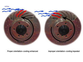

    Господа! Как правильно ставить тормозные диски (передние)?
    1. Левый рисунок
    2. Правый рисунок.
    ПыСы как стояло с конвейера уже не посмотришь
  20. werk
    werk Старожил
    29 июн 2011
    4,967
    левый, там же сопло воздуха из переднего бампера нацелено на центр диска, изнутри диска в направлении краев должен проходить воздух. иначе горячий воздух будет идти в ступицу и греть ее
    Конь в пальто и o'tri нравится это.
  21. Виктор Бут
    Виктор Бут Участник тусовки
    21 июл 2012
    293
    Бурятия респ.
    Спасибо!

    Правильное положение там, где подписано "Proper..." :)

    Правильнее номер посмотреть на диске и сравнить с каталогом...
