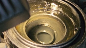

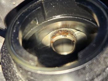

    Закономерный итог. Откройте заливную и сделайте с фонариком фото что там видно.

    6,940
    Предварительную оценку состояния масляной системы.
    Приложил два примера и ни один из них не идеальный.

    Поработало, но в адеквате. На подделке была бы другая картина.
