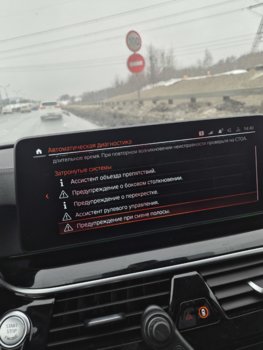

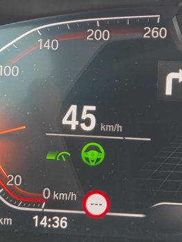

    Сгорел радар ассистентов в заднем бампере, из за попадания в него влаги, купил с таким же номер на авито, после установки сбросил коррекцию через Исту. Ассистенты заработали, но через 5-7 минут снова ошибка и отказ Ассистентов. И так после каждого запуска автомобиля. 20260301_143635.jpg 20260301_144101.jpg

    Надо видимо через esys его кодировать не видит он его

    Есть какая либо инструкция?
    В каком блоке искать этот радар , в BDC?

    Еще вопрос по штырям и масса, в тисе есть инфа какие датчики где должны стоят, но не могу понять что имеется ввиду
    https://www.newtis.info/tisv2/a/ru/...-radar-sensor/supply-radar-sensors/1VnfgLOzC2
    И почему машина 5-7 минут рулит сама , видит слепые зоны, и потом вырубается , получается она перестаёт видеть этот радар с разборки?

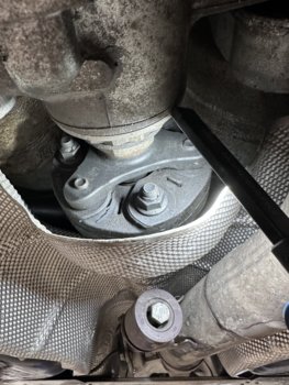

    1-е В коробке ZF 8HP, которая стоит на G30, внутри гидротрансформатора есть фрикционная муфта блокировки.
    Когда машина стоит в D с тормозом:
    • коробка держит передачу
    • трансформатор работает под нагрузкой
    • на холодном масле возникает микровибрация
    Она передаётся:
    ➡ через коробку
    ➡ в кузов
    ➡ в педаль тормоза
    По мере прогрева масла вибрация уменьшается.
    Не уходит, надо бы проверять его.
    2-е Старое или деградированное масло в АКПП
    Когда менялось и что там залили?!
    после 60–80 тыс км пробега после смены масло уже влияет на работу трансформатора.
    Из-за этого появляются:
    • вибрации
    • дрожь на D
    • лёгкое тарахтение при 3–5 км/ч
    Я дважды менял масло на своей, разница в работе заметна после смены. Но не критично прямо, так что скорее 1-е
    3-й вариант Кардан или эластичная муфта (редко)
    Иногда вибрация передаётся через:
    • guibo (эластичная муфта кардана)
    • центральную опору
    Но тогда обычно она есть и при движении.
    Простой тест:
    На холодную:
    1️⃣ включите D + тормоз
    2️⃣ когда появится вибрация
    3️⃣ чуть добавьте газ до 800-900 об/мин
    Если вибрация исчезает мгновенно — это может быть оно!
    Проблема задней муфты - это прямо частая проблема, копеечная деталь, не меняйте у «диллеров», они постоянно накручивают прайс за копеечные и простые работы по её замене! Обзвоните бмвешные «гаражи» для начала по замене муфты, если это она.
    Тут на форуме есть умельцы, которые сами её поменяли даже, приналичии ямы и инструмента + «прямых» рук, что в целом говорит о простоте ремонта в целом.
    И да, вот постоянно на всех сервисах сразу разводят на замену подушек, вот везде! А по факту вибрацию даёт выше описанные процессы.
    Anton_S и ФМыч нравится это.
