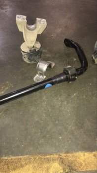

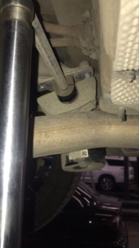

    Доброго вечера, ВСЕМ! Ребят, кто ставил стабы от М5? Начал сегодня ставить, перед все норм, а задний отличается креплением, у меня с правой стороны стоит вместо скобы, кронштейн на котором висит дополнительно демпфер. Пробовали засунуть втулку в родной кронштейн с демпфером, она не лезет, в итоге поставили с креплениями от М-ки, с которыми и шел стаб, убрав родное крепление с демпфером. На что влияет это демпфер, или не заморачиваться, ставить без него?

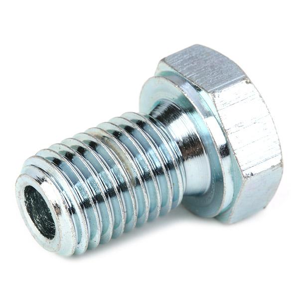

    Плюс вопрос по сливной пробке масляного поддона. Не затягивается плотно, прокручивается(( То ли на сервисе перетянули, то ли хз что, но при последнем замене масла еле подобрали нужную чуть большего диаметра. Но мастер сказал, что нужно как-то решать вопрос. Есть ли ремкомплекты какие-то? Или может перетачивать резьбу там? Был ли у кого такой случай? G31, 520d

    Так то поддон не миллион стоит, не велика беда
  15. Alex8887
    Alex8887 Абориген
    15 апр 2012
    3,262
    Башкортостан респ.
    Была у меня такая ситуация на F10, можно попробовать резьбу нарезать, но чтобы с правильными руками, а так только замена поддона.

    То есть там малой кровью можно обойтись?
  17. o'tri
    o'tri Старожил
    17 июн 2011
    6,349
    Замена поддона может оказаться меньшей кровью, особенно если рукожопы вдруг решат нарезать резьбу не снимая поддон. Только сегодня Власов выложил серию где его V10 был предположительно уложен стружкой от нарезки ремонтной пробки.

    Стружка, а это громко сказано, гипотетически может попасть в поддон если резать резьбу на перевёрнутом моторе, а если резать на тачке, когда оттуда ещё ссытся масло ничего туда не попадёт, для чистоты совести, потом пролить слитой отработкой, если западло, можно потратиться на чистое масло, так что жути нагонять не стОит:D:D:D
    Зы... Новый поддон-Сотэга, замена поддона-Тридцатка, ремкомплект пробки поддона максимум Четыре рубля...

    Раньше, по крайней мере на моторе М54, Е60 пробка была пустотелой, по принципу "отрывного болта", проще было ему голову оторвать, нежели в поддоне резьбу заган... (испортить), теперь производитель отошёл от этого, по какой причине не понимаю:help::help::help:
    Момент затяжки сливной пробки 25Нм, если кто не ф куррсе:hi:

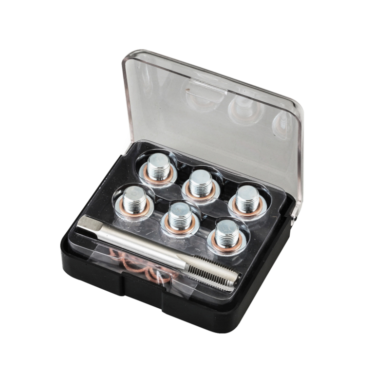

    Есть резьбовые вставки.

    Дабы конфиг поддона изнутри
    Там и М14 пройдёт
