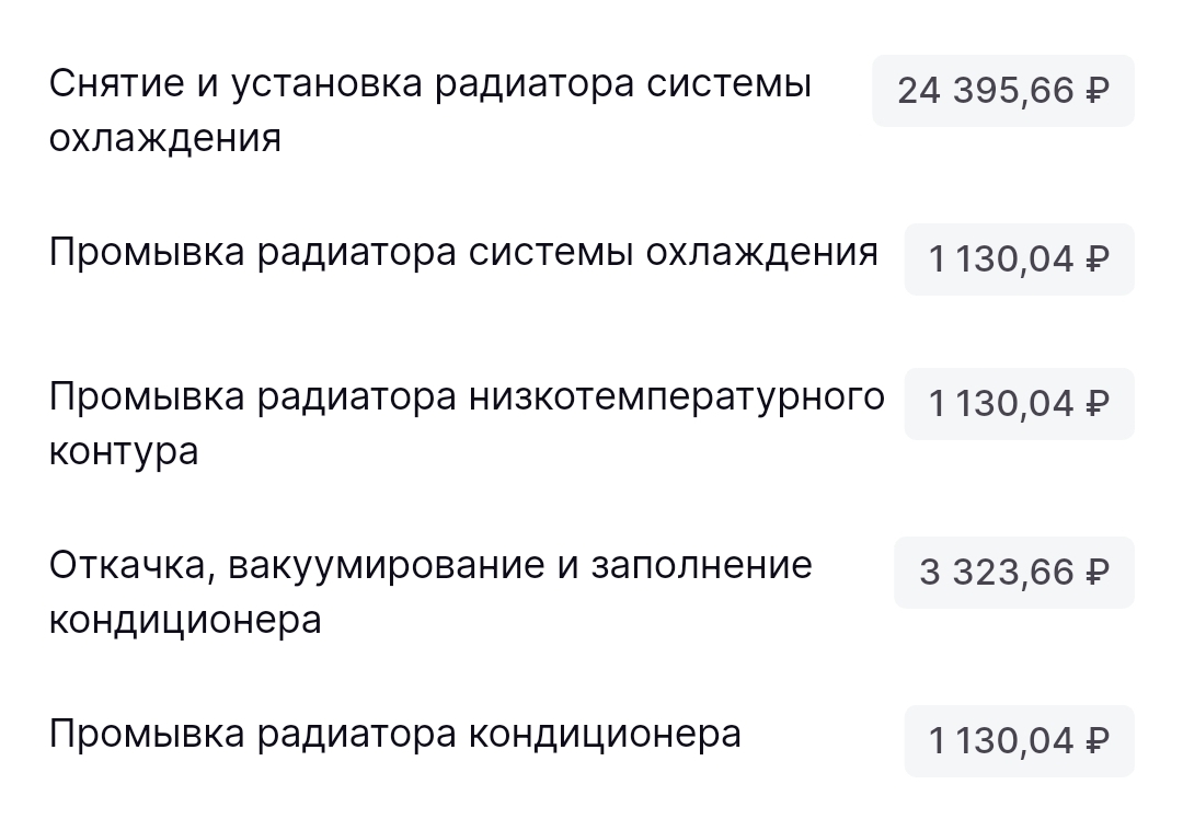

    16 тыс. руб. - это за замену ОЖ, мойка радиаторов со съемом, заправка кондиционера - и это все у Дилера?

    У дилера это примерно так выглядит. Screenshot_2025-04-22-18-47-59-439_ru.avtodom.app-edit.jpg

    Да. Фреон, масло, антифриз и дистиллированная вода это ещё 4к примерно.

    Без проблем, пойду искать документы)
    Но да, причем я помню еще возмущался, так как перед Новым годом считали 12 к, а весной уже 16 было
