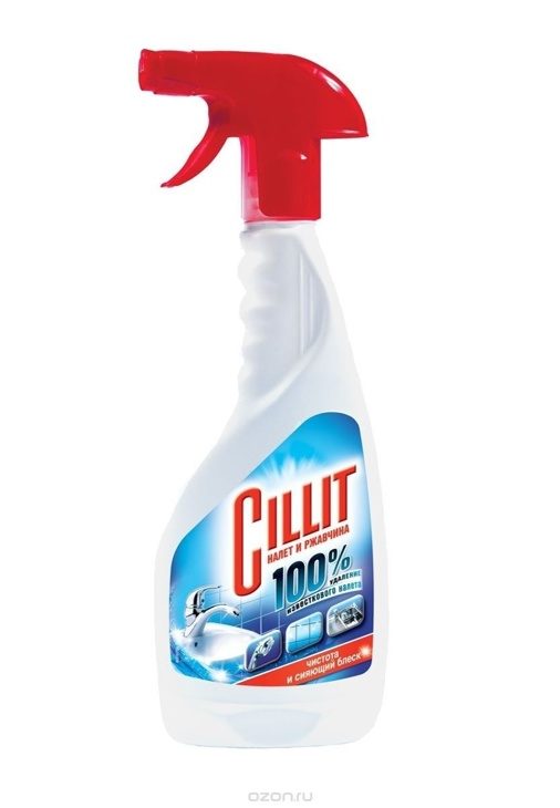

    Самое простецкое средство для очистки дисков из Ашана - брызгаю и тру до усёра тряпкой. Раз в год, в апреле. Трубы как новенькие.

  11. Конь в пальто
    6 окт 2006
    32,566
    Вот эта самая убойная вещь. Очищает любую хрень до состояния like new без особых усилий)
