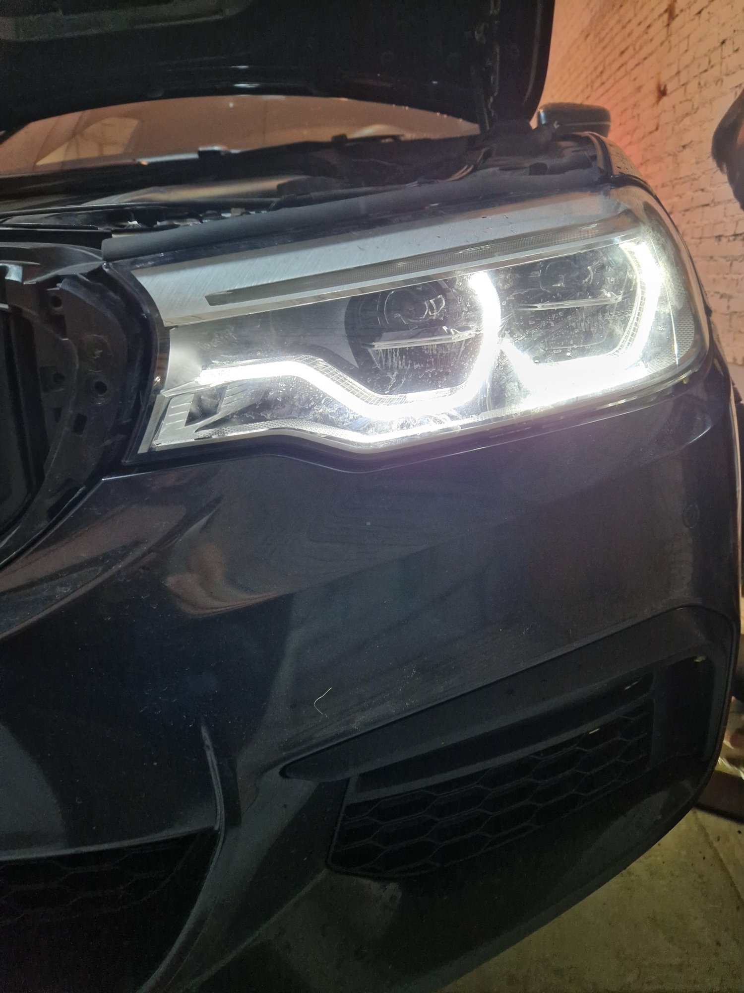

    Сделал фару на этот раз не у ОД, весь вопрос 9000р. Если кому нужен будет контакт в личку кину.

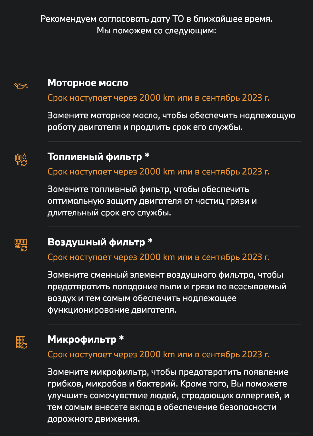

    Ребята всем привет, есть возможность купить в Европе запчасти для обслуживания авто (BMW 5 G30 520D, 2018 г.в.), есть пару вопросов по совместимости и запаса на будущее:
    1. Что посоветуете взять на запас по расходникам и сколько на пару лет грубо говоря…
    2. Сам планирую взять масло BMW twin power turbo LL04 5W30 11 литров
    3. Масляный фильтр Mahle OX 813/2D 2 шт
    4. Топливный Mahle KL 872/7 1 шт
    5. Воздушный Hengst E1346L 1 шт
    6. Салонный Hengst E4938LC-2 1шт.
  29. vovan_fly
    vovan_fly Абориген
    9 июн 2017
    3,200
    Фильтры салона и воздушник лучше таки менять раз в год. Ещё стоит так же купить свечи. Про них все забывают, а тут тоже за них пока дерут в 3-4 дорога.
    Ну и стоит решить по колодкам, потому что тут тоже пока дерут, и не известно, сколько будут драть через год-два.
    А вот тормозные диски просто весят дофига, да и ходят от 2-х до 4-х лет минимум, в зависимости от пробега и эксплуатации.
