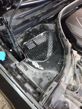

    А это нормально, что сюда на мойке задувает воду и пену? Там аккумулятор стоит...

    Там штатный водосток

    Да , там сток вниз.
    АКБ не у всех :)

    Прям стремно. Над аккумом. Да еще крышка с дырочками...

    Откуда там вообще акум??

    Акк же в багажнике

    У кого вебаста, или адаптивные аморты

    Второй аккумулятор, да. Только не амортизаторы, а активные стабилизаторы :) А так - все верно.

    В зависимости от комплектации, есть версии с 1м, 2я и 3я аккумуляторами.

    На классическом 530d xd сколько аккумуляторов?

    Зависит от комплектации от 1 до 3-х. Есть активные стабы или вебасто то 2. Если рулевая на 24В то + 1 ещё аккумулятор.

    Интересно а как узнать какая рулевая стоит? И где для неё должен быть аккум?

    Что такое классический 530хд?
    Есть несколько пакетных комплектаций и надо по комплектации смотреть.
    Под капотом слева

    рядом с основным
    https://www.newtis.info/tisv2/a/ru/g30-530d-xdrive-lim_201708/1VnYwEORL6
    24В рейка редкое явление в основном на 7 серии и на ранних 5-ках в жирных комплектациях а таких в РФ пакетных не было.

    Справа
