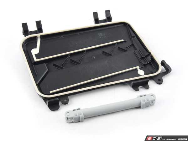

    Добрый день!
    Крышка которая скрывает салонный фильтр имеет подключение резиновой трубкой (Белая на фото). Кто в курсе, зачем эта рубка ? Кстати продается она вместе с крышкой комплектом.

    Для отвода конденсата, который может скапливаться на фильтре.
