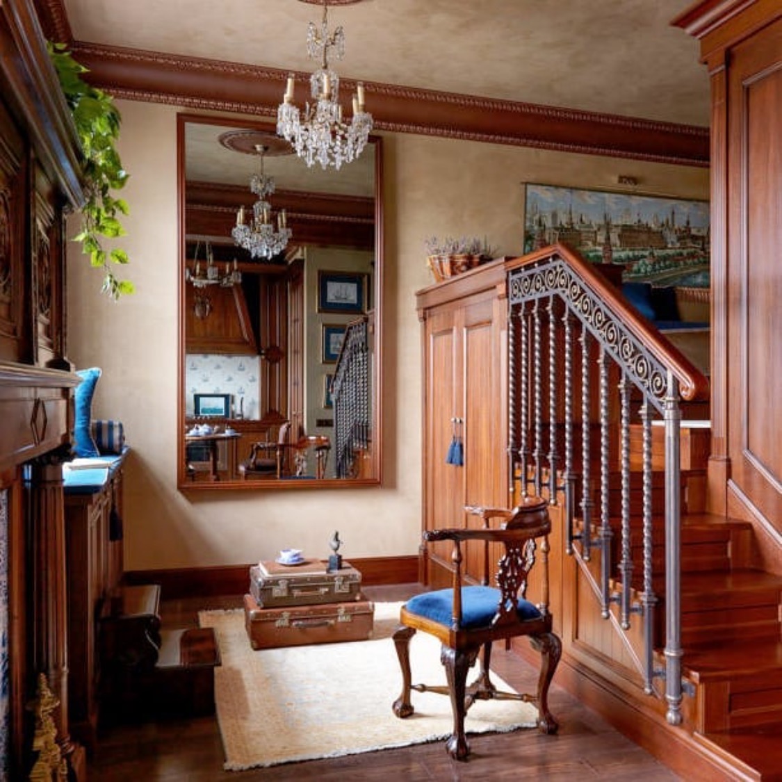

    Вот эта краска у Пратта самая прочная. Идеальная. Вспомню название и буду красить только ей.

    Вельвет или шёлк?
  3. Ларина
    Ларина Живу я здесь
    22 окт 2009
    10,540
    Шёлк
  4. byldozer1982
    byldozer1982 Старожил
    23 сен 2016
    5,126
    Я вельветом делаю
