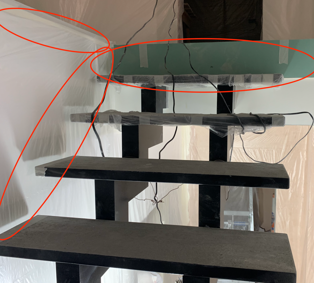

    Ребят, подскажите, чем защитить стену на лестничном марше, дабы не затиралось от ног и мытья ступеней лестницы ? Дизайнер предлагает пвх полосы, но что-то сомнения меня одолевают.

    От ног не будет, от мытья только.
    Стену целиком только отделывать немарким чем то типа керлита. Или дёшево мыть стены, потом перекрашивать

    Планирую декоративной штукатуркой, которая хорошо моется. Но все-равно и ее, штукатурку, хочется защитить.

    Есть лазурь, которая способствует защите и последующему уходу.
    Дёшево и сердито декоративка Caparol VarioPutz. Практично. Лазурь их же.

    Ну не пластиком же. И полосы из чего либо будут колхозно смотреться.

    @Leecher, на подступёнок пластик - вполне вариант.
    Здесь
    на 3мин15сек продемонстрировано
    Естественно, для подобного решения напольное покрытие второго этажа должно быть уложено с фиксацией к основанию, а не плавающим способом.

    Дешево не хотелось бы, сегодня уточню производителя декоративки, которую мне предлагают.
    Смотрится красиво. Зря, похоже, на пвх наговаривал.) Но у меня же торцы ступеней не примыкают к стене, как быть с этим ? Напольное покрытие второго этажа еще не уложено, вчера только наливные полы лили. Уточню по поводу фиксации ламината. Спасибо.

    Ламинат - это плавающая укладка. Привет дизайнеру по поводу реализуемости проекта, если, конечно, применение ламината - его инициатива. Вторая проблема скорее всего всплывёт, когда настанет вопрос с ограждением лестницы. «Плавающие» полы и лестница - не лучшее сочетание со всех сторон.
    P.S. Только не совершите глупость в виде согласия на локальное приклеивание ламината, когда это предложат как выход из ситуации.

    В данном случае эту фразу уместнее было бы вспомнить, когда выбиралось напольное покрытие и его способ укладки. Проблем было бы меньше. А недорогая декоративка - не повод для смущения. Здесь она ничего не испортит.

    Если не учитывать то, что декорштукатурки имеют рельефную поверхность, которая собирает грязи быстрее и больше и отмывать её сложнее и муторнее, а так да, ничего такого совершенно.
