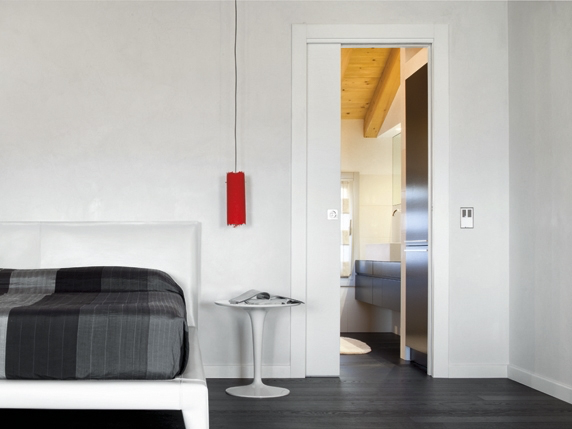

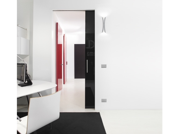

    Разница между пеналом (Unico) под обычную дверь с обрамлением проема
    и под стеклянную (Syntesis Luce) без обрамления примерно трёхкратная.
    Первый проще по конструкции, самый востребованный, т.е. массовый, что позволяет максимально снизить цену. Второй, помимо продуманности возможности обслуживания и демонтажа двери и механизмов при отсутствии обрамления проема, что резко усложняет задачу, ещё и позволяет установку розеток/выключателей (правда, не всяких, это стоит учитывать, чтобы не было сюрпризов, многие дизайнеры, а с ними и заказчики, попадают в неприятные ситуации по данному вопросу, ну, а продавцы дверей далеки от розеток, как и продавцы розеток далеки от дверей, поэтому, тут внимательно надо, благо у меня спец по электрике @vlz под боком сидит, поэтому я учёный и он в теме:nod:) рядом с дверью на стороне ниши, куда сдвигается полотно,
    что также вносит свою лепту в цену, ну, и меньшая востребованность.

    Гира встаёт на неё?
  24. vago083050
    vago083050 Абориген
    29 апр 2015
    2,236
    Волгоградская обл.
    Невсякая. Сейчас @vlz придёт, расскажет

    Не каждую серию данного производителя можно установить в данный пенал. Например плоская серия Е22 не встанет, так как глубина установочной коробки 60,5мм. В данный пенал устанавливаются коробки глубиной 40мм.
    При данных технических требованиях также необходимо четкое понимание, какие механизмы Вы хотите установить. Т.к. некоторые механизмы (датчики движения, телекоммуникационные розетки, некоторые диммеры и т.д.) необходимо устанавливать в установочные коробки глубиной 60мм.
    Так же данный пенал имеет в комплекте заземляющий кабель, который необходимо будет подключить к дополнительной системе уравнивания потенциалов. Т.к. при внештатной ситуации (учитывая что внутрь пенала установлено электрооборудование) на открытых токоведущих частях пенала может оказаться потенциал.
    Aura нравится это.
