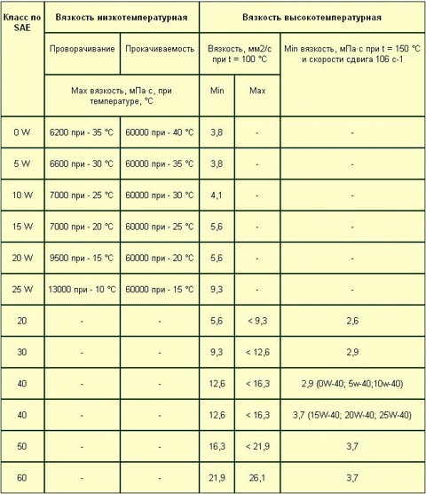

    Во что жарким летом превратится масло с низкой вязкостью ?
    Да ни во что оно (масло 0w20) не превратится. Вот таблица:
    Таблица значений вязкости моторного масла по классификации SAE
    Автомобильные масла — классификация SAE J-300 DEC99
    Между минимальными показателями 2,6 с вязкостью 20 и 2,9 с вязкостью 30 разница в 3 десятых и это при температуре 150 градусов. Если взять не минимальные показатели и не максимальную температуру, а средние значения то эта разница будет и того меньше. Но преимущественное большинство из нас льет масло с вязкостью 30 в свои двигатели без всякого опасения. Другое дело, что ни теоретически, ни практически масло с меньшей вязкостью не может давать меньше угара чем масло с большей вязкостью, но это уже другая тема.
