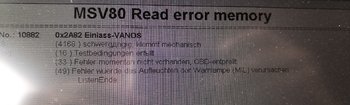

    Тут на днях комп тест выдал ошибку - Vanos, тугой ход (что-то типа того).

    Поехалпрочитать ошибки: 2а82 тугой ход ванос. Посоветовали почисть клапана и сетки ванос и поменять местами . Сделал ничего не поменялось ошибка так же на впуске.

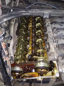

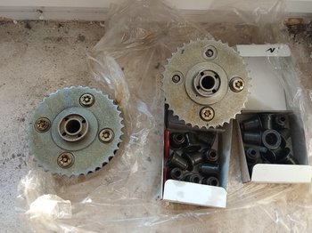

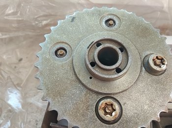

    Всем приветы. Расскажу свой случай, может будет интересно. Примерно около года на холодную после завода машины появился тикающий стук(если набрать в поисковике "стук гидрокомпенсаторов n52" то куча видео и будет с таким звуком), я собственно и не придавал этому значения, т.к. после прогрева пропадал. И вот в один момент, двигатель задизелил. Потом Джекичан-чтение ошибок-ошибка ваноса выпуск-чистка сеток и клапанов...не помогает... Вскрыли крышку: итог пастели, распредвалы в норме. Двигатель чистый. А на выпуске шестерни ванос срезало 2 болта. Остальные 2 были уже на подходе... Заменены обе шестерни , заодно и колпачки махнул.

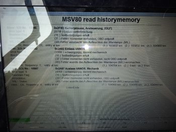

    Здравствуйте! Ошибка vanos впуск 2а82. Двигатель n52b25, после лайт капиталки. На холодную все отлично, можно час кататься, vanos отлично работает. Но стоит заглушить двигательи завести, впускной vanos перестаёт работать, по inpe зависает на 118-120, должен опускаться до 85. Перегазовка и уходит в аварийный режим.
