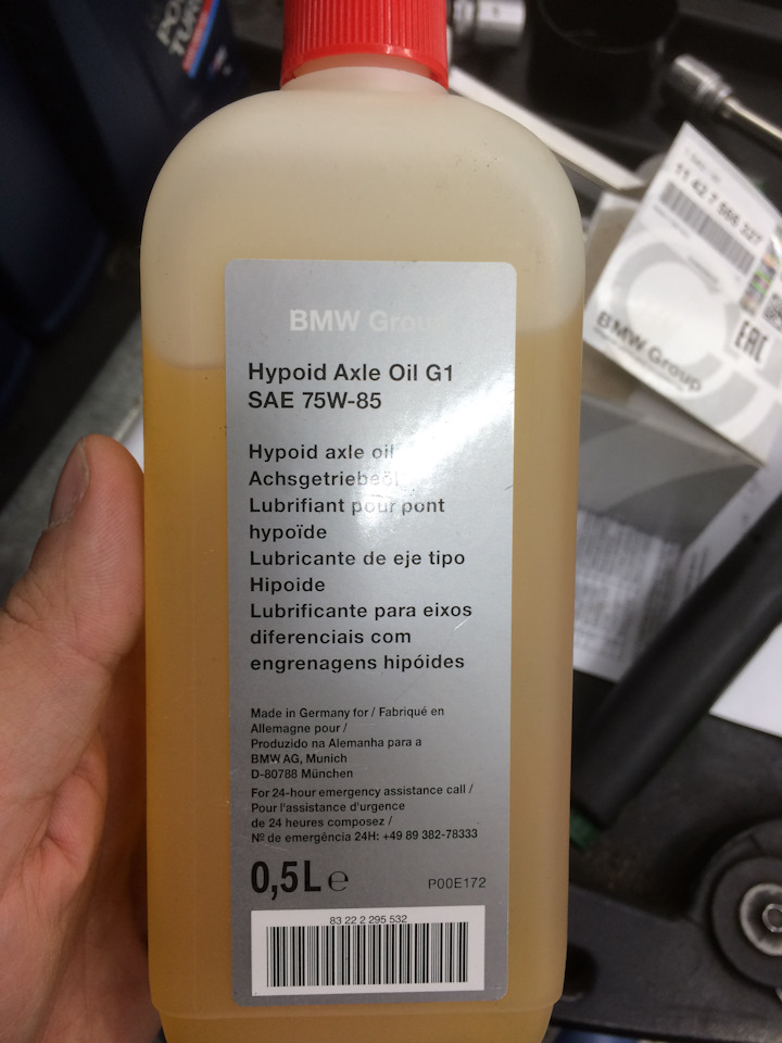

  5. Антихрист
    Антихрист Старики-разбойники
    20 июл 2010
    19,100
    Дружище, мне вообще всё равно, что ты сам льёшь и что льёшь своим клиентам. Оригинальное масло BMW Hypoid Axle Oil G1 выглядит вот так.
    Show Spoiler
    Оригинальное масло BMW Hypoid Axle Oil G2 выглядит вот так
    Show Spoiler
    А то, что ты мне пытаешься всунуть под оригиналом, называется Кастрюль SAF-XO , изготовленный где-нибудь в Батайске или Солнечногорске.

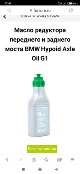

  6. Ice1k
    Ice1k Абориген
    16 июл 2013
    3,920
    Новосибирская обл.
    Ещё и вот так выглядит. Я дал человеку то что каталог предлагает на 70 кузов. Была бы тема про ф серию дал бы номера что ты предлагаешь. Хотя по сути масло одно и тоже в итоге получается .

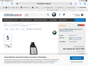

    Может кому пригодиться:
    Передний - HYPOID AXLE OIL G2 0,5L - 83 22 2 413 511 - Оригинал у нас стоит 50еу
    Задний - HYPOID AXLE OIL G1 0,5L - 83 22 2 295 532 - тоже 50 еу
    а уже по кодам можно пробывать подбирать аналоги.
