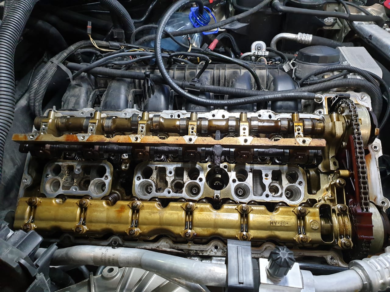

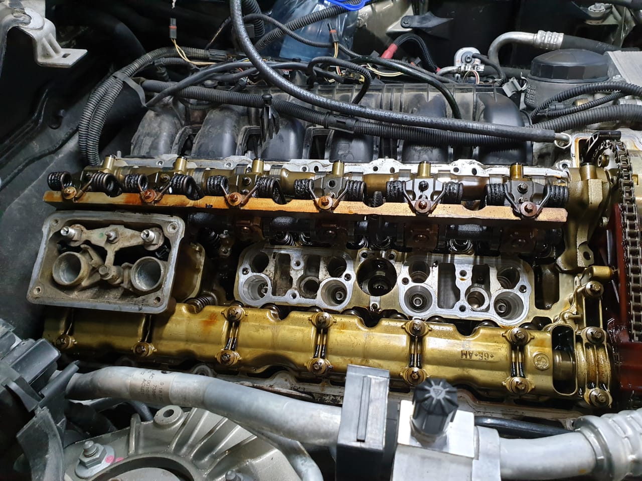

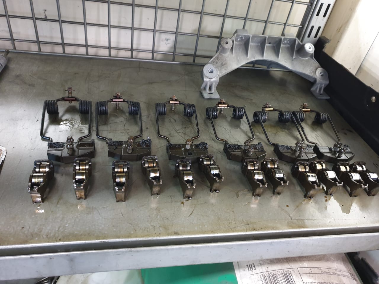

    Вот удалось пару фото сделать мастером, прислал мне, я хотел бы поделиться с Вами. Вот так выглядит в данный момент вал.
    Так же на первой фото видно обломана соединительная часть с патрубком который ведет на турбину вот его номер 13 71 7 609 811 - друзья его не надо менять при проблеме с вальвотроником, просто у меня совпало так что меняю.

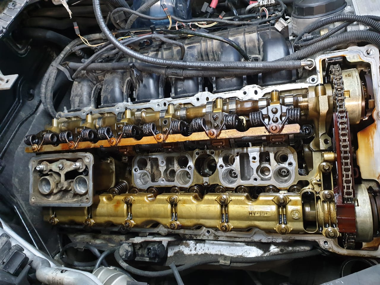

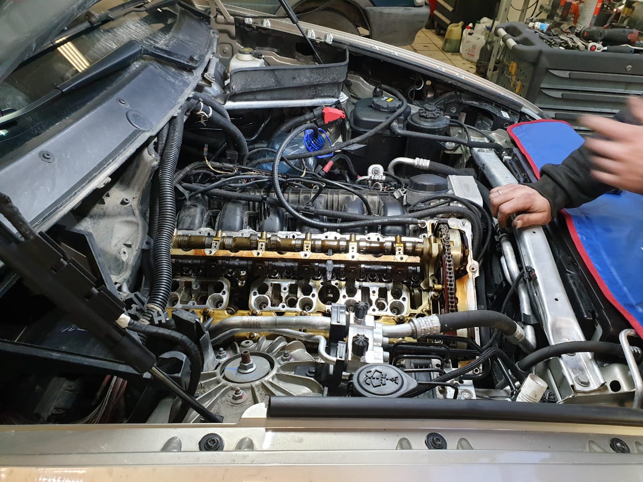

    WhatsApp Image 2020-02-03 at 13.53.37.jpeg WhatsApp Image 2020-02-03 at 13.53.37(1).jpeg WhatsApp Image 2020-02-03 at 13.53.37(2).jpeg WhatsApp Image 2020-02-03 at 13.53.37(3).jpeg WhatsApp Image 2020-02-03 at 13.53.37(4).jpeg В данный момент происходит как раз разбор для установки новых запчастей которые пришли из Москвы этой ночью.
    Сейчас выложу фото.
    Процесс движется.
    WhatsApp Image 2020-02-03 at 16.25.24.jpeg WhatsApp Image 2020-02-03 at 16.25.38.jpeg
