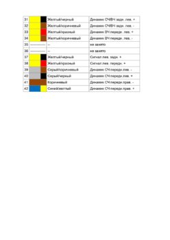

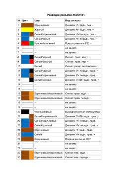

    Есть у кого нибудь распиновка этого усилителя? И еще такой вопросик. Так как имеется целых 2 таких усилителя. И не знаю что с ними делать. Вопрос. Можно ли их подключить к другому авто? Не БМВ. Просто использовать как усилитель?

    Все бм54 страдали от перевозимых в багажнике пяти литровых баклажек с водой. Иногда лучше больше разговоров,чтобы сделать за день полдня. Вооружившись информацией. Выше не распиновку разве я выложил?

    С каналами все понятно. №5 я так понимаю питание? №26 - минус. Номера №8,9,16,17,29,30,37,38 - Это 4 входящих канала? Но как это все выглядит на фишке?
