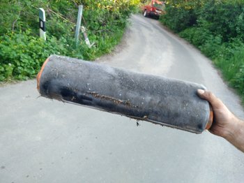

    Так и я о том же, только что приехал из мастерской,заменил все фильтра, особенно нас с мастером удивил воздушный,я даже сфотографировал

    Машина конечно поехала бодрее но расход на холостых остался прежним 1.2л/ч

    Фильтр как фильтр. Не удивил. Про бодрее это наверно показалось

    я думаю тысяч 30 прошел
