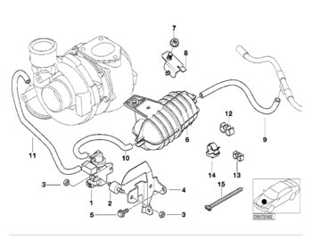

    Купил е39 2.5d m57 месяц назад. Сразу попробовал разогнаться и разогнался до 210 +, но не сильно бодро. Через пару недель поехал ремонтировать рулевую рейку и пацаны сказали что трубка на актуатор - турбину - отсутствует. Установил трубку на актуатор - турбину, поменял все масла и фильтра. Машина стала куда бодрее, но при обгоне на 170 заметил что машина перестала набирать скорость и обороты. Спустя час все повторилось только на скорости 150-160. Дальше я скинул трубку с актуатора и набрал 190 и набирало дальше. Опять накинул трубку и опять начал упираться в «стену». Заменил актуатор. Все то же самое но один раз уперся в «стену» на 130. Общее условие нажатие «тапка в пол». По итогу с накинутой трубкой - «рандомная стена» с отключенной - тупая но «без стены». Не знаю что делать. На днях полезу в турбину но не уверен что проблема в турбине. Потому что после 2500+ оборотов с отклбченным актуатором - она набирает.

    То что ты накинул трубку вакуума это хорошо, но она должна идти от преобразователя давления и он должен управляться мозгами двигателя! А как там у тебя непонятно, по ощущению не управляется, поэтому и проблемка

    Я выше написал же: нужно понять какую трубку вакуума вы одели, там должен быть преобразователь давления

    Трубку под номером 10

    Обычно на ВАГе это признаки соленоида

    Геометрия на турбине есть? Она может залипать.

    а сам ваккуум имеется вообще в системе то?)
    у тебя старая немейцкая система управления турбой вакуумом. она может сифонить везде. я так на пассатах б5 1.9тди обычно ищу его)
    но когда нт вкуума турба вообще почти не дует -т.е. калитка не открывается. и машина вообще не едет. по сути еде как атмо дизель.

    Чел же русским по белому написал симптомы.
    У него отрубается турбина. Или клин геометрии, или соленоид.
    Если бы вакуума не было бы, то и не было бы тяги вообще

    Там непонятно со шлангами, он то подключил но что и куда не знает, ощущение что вакуум подаётся всегда а не когда дают команду мозги! Я вопрос наводящий задал- он игнорит, пусть разбирается тогда сам! Работа актуатора проста, её нужно проверить!
