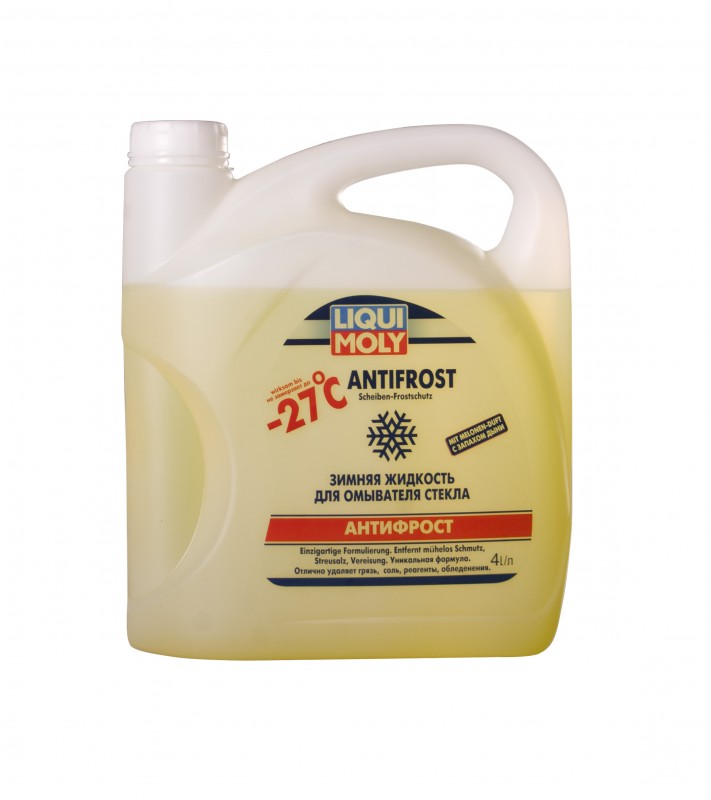

    Ср 29.01 −27С (Утро, Ясно, −29С)
    Чт 30.01 −27С
    Пт 31.01 −26С
    :D:D:D:hi::help:
    уже залил себе :cool::D ядренее не нашел - не воняет, хотя запах есть, пахнет дыней
