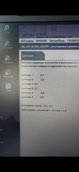

    По коррекции , когда завел машину, дал ей поработать немного, затем плавно стал набирать обороты вылезли такие цифры…

    Коррекции корректны на холостых.
    Не надо прибавлять никаких оборотов.
    Сравни на холодной и на полностью прогретой.
    Свечи все живые ??
