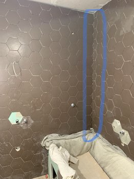

    Упороли плитку. Вернее не они все, а плиточник. Ещё и дизайнера пытался крайним сделать. Но!:
    Руководитель проекта достойно вышел из ситуации, плитку переложили, я ещё думал, как это они ее отковыривать будут, потом заново клеить?) В общем новую они купили, за свой счёт, потому что дизайнер дизайнером, размеры фактические - размерами, а вот меня ещё в детстве отец учил клеить обои от угла, который больше всего виден при входе, и швами от направления взгляда. Это и было весомым аргументом.

    Юра, от угла не правильно класть. От центра надо.
    Даже с обоями. В углу всё хорошо, но в видовом центре будет смещение рисунка или проходить шов, над дверью например.
    Оля позже напишет.
    Вот от середины
    За.
    Плиточника не жалко. Ему не щеки надо было надувать и не стрелки переводить, если грамотно ответить не смог, а звонить и консультироваться с умными ( теми кто раскладку делал) . :)

    Женя! В случае с прямоугольной плиткой может и хорошо, но у меня вышло вот так:
    и я посчитал, что это порно

  14. Bremia
    Bremia Абориген
    3 окт 2013
    3,164
    Ну позвонить спросить, уточнить ты стесняешься ?:cry::mad:
    Плитка должна являть собой ‘поверхностное’ отражение архитектурной тектоники. То есть, она должна демонстрировать как спроектирован и построен архитектурный объем. У нас он был спроектирован верно - соблюдены все оси, выстроены проемы. Теперь задача плитки - не испортить эффект. Потому что если плитка будет уложена не от центра, то есть не от главного, будет нарушена иерархия и помещение будет казаться построенным не верно. За кранами она будет лежать криво - уедут наши краны, фиксирующие центр и показывающие красоту ниш, уедет зеркало, будет казаться что все просто криво повесили и построили. Вот посмотрите на развертки - тут видно что все на своих местах. А раскладывать от угла это как рубашку с рукава шить. Вам же нужно чтобы воротнички ровно по оси лица были, вы это сразу видите. Краны у нас, как галстук условно, и он должен быть на своём месте.

  15. uar24
    uar24 Старики-разбойники
    4 май 2003
    33,580
    Ниче, пусть учится)
  16. uar24
    4 май 2003
    33,580
    Когда все сделано, что уж звонить (
    Плиточнику надо было звонить, наверняка, начав от центра, не должен был сразу лепить, а посмотреть что куда выйдет. По крайней мере в доме у меня так делают

    Посмотрел новую укладку:
    Галстук на месте, шнурки тоже, и угол нормально вышел, по полплитки. Что мешало сразу :shock:

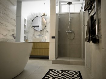

  22. zmi
    zmi Banned
    15 фев 2015
    2,156
  23. Bremia
    Bremia Абориген
    3 окт 2013
    3,164
    Никак ))Слева от зеркала декоративная панель. ( там вент короб и стояк) доступ к нему за картиной

  25. zmi
    zmi Banned
    15 фев 2015
    2,156
    Спасибо за ответ.
    Как считаете в мою ванную по размерам войдет еще и душ?
    Вот вроде компактно все, по размерам надо еще мерять ))
    но предварительно 2.6X2.7
  26. Bremia
    Bremia Абориген
    3 окт 2013
    3,164
    поместится. Доеду до работы сделаю план, покажу
    zmi нравится это.
  27. Bremia
    Bremia Абориген
    3 окт 2013
    3,164
    Ну вот я взяла ваш обмер, и увеличила санузел за счёт коридора на 400 мм, вот что получилось
    Кстати, стекло можно ставить вертикальными полосами, например, вдоль стены с ванной и даже душа. А туалет... но он останется в тени:D
    GeloV, koro01 и zmi нравится это.
